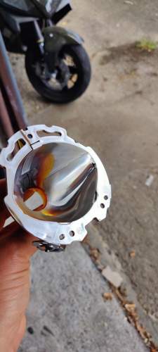

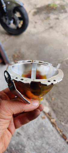

so ich hab jetzt beschlossen die Scheinwerfer selbst zu Restaurieren. Das dauert mir sonst alles zu lange.
Schaut euch mal die Reflektoren an, kein Wunder das ich nichts gesehen habe :-)
Keine seltenheit, die kannst aber neu verchromen lassen.
https://www.reflektorklinik.de/neuverspiegelung-1
Ich habe auch oft gelesen das die Vorschaltgeräte probleme machen und ausgetauscht werden sollten nach den Jahren.

B6 Cabrio hat D2S, wird eher schwierig da was zu finden, bzw. was nicht überteuert ist.
Das passt https://www.motointegrator.de/.../...sentladungslampe-valeo-088794?...
