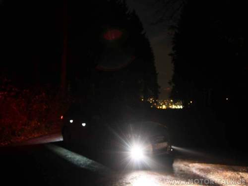

Themenstarteram 28. November 2013 um 17:13
Soo,
nach erledigtem Umbau war ich nicht sofort 100%ig zufrieden, weil ich die zuerst verwendeten LED-Stripes (8000K) als zu bläulich und vor allem zu aufdringlich (hell) empfunden habe.
Also habe ich nochmal auf etwas weniger kräftige mit 6000K umgerüstet und bin nun sehr zufrieden!
Wen es interessiert, in meinem Profil sind noch ein paar weitere Bilder.
005
Sieht super aus, hätte ich auch gerne :D
sagmal...das ist doch xenon in den nsw oder :D:D:D ?
Themenstarteram 29. November 2013 um 12:31
Ich habe diese Leuchtmittel verbaut ---> SuperStar Superwhite H11. Da steht zwar auch was von Xenonoptik, aber das bezieht sich realistisch betrachtet lediglich auf die Lichtfarbe. Von der Helligkeit her sind sie wesentlich dunkler als die Osram Nightbreaker Plus die ich vorher hatte, allerdings sind die eben auch sehr gelb, daher vermutlich auch besser als "echte" NSW. Die benutze ich aber eh nie, mir gings nur um die Optik beim CH/LH. (Und ich wollte unbedingt welche mit StVO-Zulassung!)
