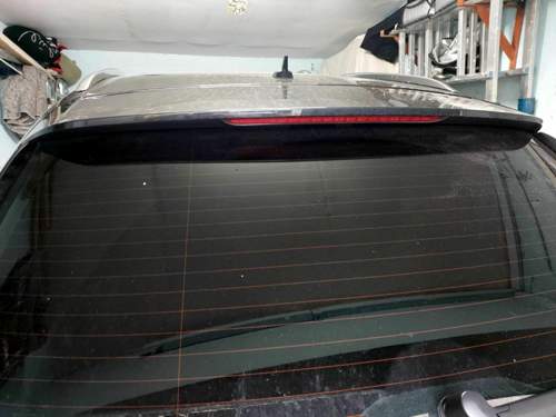

Habe jetzt den S line Dachkantenspoiler ersetzt gegen einen RSQ3 Spoiler.
Dachkantenspoiler-rsq3
+3
