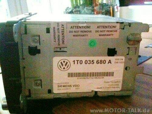

Dank der Unterstützung hier bis ich jetzt auf der Suche nach einem seriösen RNS510. Die Sache ist gar nicht mal so leicht.
- Angebote, welche sich gut lesen, werden auf einmal durch eBay gesperrt,
- Private "Verkäufer" die 4-5 Navis verkaufen sind auch recht fragwürdig.
- manipulierte Geräte
Dann gibt es Auktionen wo solche Navis angeboten werden (siehe Bild im Anhang). Unter dem rechten "Garantiesiegel" ist doch normalerweise die Seriennummer, oder ? Der Aufkleber auf der Seite ist auch größer als normal und hat eine schlechte Druckqualität.
- RNS 510 mit Codekarte. Die gibt es beim RNS 310/315/510 eigentlich nicht.
Alles nur geklaut ?!
RNS mit manipulierter Seriennummer
