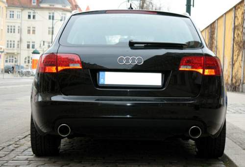

Hi, kann ich verstehen, ich finde die 102mm dieser selbst schon etwas grenzwertig, aber immerhin passen Sie noch ideal in die Ausssparungen der Heckschürze. Außerdem: Wenn man sich dann doch für etwas kleinere Anschraubrohre entscheidet, ist das innerhalb von Minuten gewechselt.

Zu fett wirken die am "Dicken"😛 nicht!! Ich hatte die kleinen Endrohre ja Serienmäßig!Wenn man bedenkt das der A6 sehr Bullig ist finde ich 90ger oder 100ter😁 Endrohre schon sehr passend.
Aber ist ja auch geschmackssache😎. Ich finde das 20" an dem gut aussehen mit 100ter Endrohre!

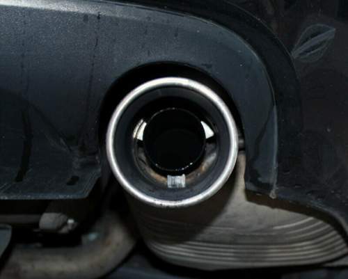

Hi, das sind ziemlich genau 55mm! Meine Blenden haben einen Innendurchmesser innen von 70mm und außen von 102mm. Deswegen sind ca. 6-7mm rundherum durch die Klemmschrauben zu überbrücken.
Da Candid mich noch gebeten hatte, Fotos direkt von hinten zu machen damit man sieht, ob man das erkennt das die angeschraubt sind, habe ich diese noch angefügt.
Ich kann dazu nur sagen: Man sieht es nicht. Nur wenn man direkt mit den dahinter steht und rein schaut. Das Foto in Nahaufnahme habe ich extra mit Blitz direkt rein gemacht damit man erkennt wie es befestigt ist und wie viel Platz zwischen Originalendrohr und Blende ist. Sieht zwar nach relativ viel aus, aber da unten ist alles düster man sieht es nicht, also dürften die Leute die hinter mir fahren eigentlich nicht lachen (hoffe ich doch 🙂)

Die angeschraubten Endrohre von wumbo sitzen laut Bildern zentrisch über den abgesägten originalrohren, ist das richtig? Hintergrund der Frage ist die Diskussion 1-2 Seiten vorher darüber, dass die virtuelle Mittenachse des geraden Abschnitts vom Originalendrohr nicht mittig durch die Aussparungen der Heckschürze geht.
War das nun ein Problem? Hast du den ESD tiefer hängen müssen oder passte das auf Anhieb (sprich, virtuelle Mittenachse des geraden Endrohrabschnitts verläuft zentrisch durch die Öffnung in der Heckschürze)
Hi, danke, dass Du das noch mal ansprichst, habe ich ganz vergessen. Das war ja auch eine meiner größeren Sorgen bei dem Thema:
Also, es sind insgesamt 3 Feststellschrauben an den Blenden. Die beide oben habe ich weniger stark zugedreht, die untere voll auf Anschlag. So wird das benannte Problem schon etwas minimiert (die Blende sitzt also nicht ganz zentrisch, auch wenn diese eigentlich dafür ausgelegt ist). Dann sind die Blenden auch noch etwas nach unten gerichtet, aber in einem Ausmaß, was mit bloßem Auge nicht wirklich auffällt. Ich denke, man kann es an den Bildern schon ganz gut erkennen.
Also: Nein, Topf absenken ist nicht nötig, wurde ganz normal wieder eingehängt und befestigt und dann erst die Endausrichtung gemacht (musste die Schrauben ein zwei mal wieder lösen und feststellen bis es perfekt war).

...hast du schon mal ein Auto ohne DPF mit geraden Rohren gesehen? Ich schon - sieht aus wie ein Dampflok! Die krummen Rohre sollen den Ruß nach unten leiten, damit er nicht am Heck ankommt.

Natürlich entschwebt eine kleinere Rauchwolke Richtung Hintermann, wenn man mal richtig Gas gibt. Ich weiss nicht wie es beim 3.0er ist aber für meinen 2.7er kann ich sagen, das ist nicht wirklich viel was er rauspustet - hat ja nicht umsonst ne Grüne Plakette das Teil 🙂
Weil die Frage bestimmt als nächstes kommt, die Anschraubblenden haben keine ABE (ist nach Aussage des Händlers nicht nötig da keine Modifikation an der Abgasanlage vorgenommen wird bei Anschraubblenden). Naja, keine Ahnung ob das abflexen ne Modifikation darstellt oder nicht, ich sage jetzt einfach mal nein 😉 Ich hoffe das sieht der Mensch bei der nächsten HU im September auch so, aber ich bin da mal zweckoptimistisch.

Danke für die Bilder. Ob man das letztendlich von außen sieht als Hintermann oder nicht, da bin ich mir noch nicht ganz sicher.
Ich kenne es so, dass man als Hintermann bei eingeschaltetem Licht oft erkennt, was da so am Endtopf hängt. Da enttarnt man auch schnell Doppelender als Blender, wo nur eines der Rohre verwendet wird und das zweite blitzeblank ist. Gibt es auch bei Originaltöpfen nicht selten, wenn ich mich nicht täusche auch bei Audi.
Da die Öffnung am Ende viel breiter als das abgeschnittene Endrohr ist sieht das dann evtl. doch nicht so toll aus. Aber das kann man denke ich durch Spray (mattes Ofenrohrschwarz ist da mein Liebling) schon in den Griff bekommen.
