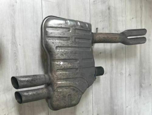

Ein Punkt der mich noch etwas beschäftigt ist die Abgasanlage. Verwendet habe ich weiterhin die vom 325ti.
Befürchte aber das er dadurch etwas zugeschnürt sein könnte. Wie seht ihr das?

Rohrdurchmesser ist doch bei allen M54 der gleiche. Und eigentlich auch der Topf.
jein, beim compact wirds vor dem Topf einflutig
ich dachte das war beim 325 nicht der Fall. Das könnte tatsächlich etwas wenig Durchfluss sein. Da wirst Du aber nur mit Universaldämpfern arbeiten können.
War das nicht so das beim Compact auch Abgasanlagen des Z4 passen? Falls ja, kann man ja was vom Z4 mit 3Liter Motor nehmen.

Könnte mit Anpassungen klappen, darüber habe ich auch schon sinniert. Im Anhang mal der 325ti OEM ESD.
Nach der Verengung ist das einflutige Rohr schon mal nicht klein 😁
Ach ja, soundtechnisch bin ich gerade im Minusbereich. Man hört fast nichts vom Auspuff.

Z4 Auspuff anpassen könnte gehen

jepp, ich werd im winter mal angehen.
