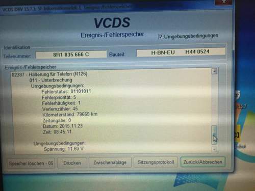

Hallo
Bei mir steht immer dieser Fehler drinnen.
Weis aber nicht wie ich ihn raus bekomme.
Habe keine telefonvorbereitung verbaut und im navi auch nicht codiert.
Muss ich sonst auch noch wo was deaktivieren?
Mfg
welcher fehler
Sorry bei der App hat das aufladen der Bilder wieder nicht funktioniert.
wird ein nicht dokumentiertes bit im stg 5F sein
Jetz ist nur noch die Frage welches.
