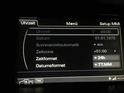

Jetz ist soweit alles fertig nur ein paar Sachen passen noch nicht.
1) Die Uhr geht im Mmi nicht. Ich komm in die Einstellung rein für die Uhr aber ich kann nur von 12 auf 24 Stunden umstellen dann verändert sich auch die Anzeige im ki aber mehr auch nicht. Was hab ich falsch eingestellt weil der Rest ist grau?
Bild ist im Anhang.

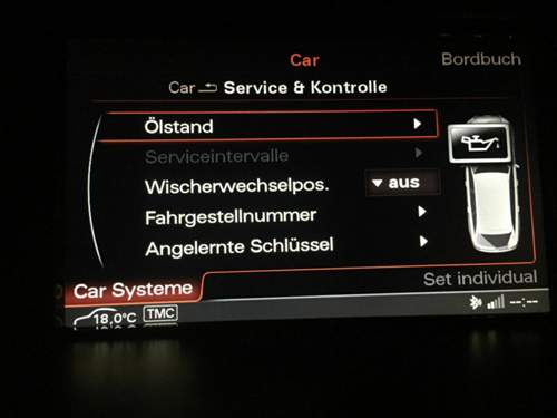

4) dann die serviceintervallanzeige ist auch ausgegraut. Weis nicht was ich da umstellen muss.

1) liegt daran das du kein FL KI hast; und vorher keine Funkuhr ?

4) liegt u.a. am Punkt 1 ; welcher SW stand hat dein Tacho welches BJ .- Monochrome FIS ?
ansonsten Punk 3 checken ; normal sollte alles gehen ausser du hast einen ur alten SW stand auf dem Tacho

1. am Anfang ging die Uhr im MMI bis ich alles auf mein Auto codieren angefangen habe dann war sie auf einmal weg.

4) Tacho ist von 07 mit sw stand 253.
hab VCP habe aber bis jetz keine update Datei gefunden.

dein KI hat keine Verbindung zum MMI
Gateway aufgetaucht ?
SW version ?
ist die unit aus einem A6 und wurde umgeflasht ?
Ja Softwareversion ist 253.
Weil öltemperatur wird schon angezeigt. Nur effizenzmenü hab ich noch nicht.
Aber wenn ich wie auf den Bild zu sehen unten 24 Stunden auf 12 verändere, verändert sich auch im ki die Anzeige.
Also Verbindung hat das Ding ja.
Nein ist eine Unit aus einem RS5. Eine 8R1035666C
