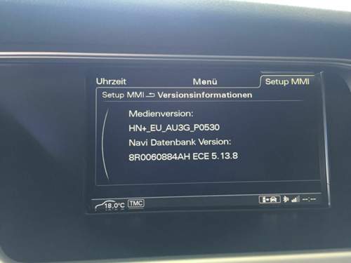

Ok nur die für die Uhr oder wie? Weil da gibt es ja 100 Parameter zum auswählen wenn ich das MMI 3G+ zdc file auswähle.
damit würde ich anfangen
glaube aber eher nicht das es daran liegt wenn es eine Serien unit war und nicht aus einem Testwagen stammt
SW update vom MMI mal gemacht?

welcher SW stand ist jetzt drauf
Am Tacho müsste ja 253 reichen oder?
Hab die Uhr Parameter rauf gespielt aber es hat sich nix verändert.
Im Bild ist der Stand vom navi. Sollte noch orginalsoftware sein mit P vorne oder?
