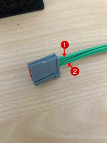

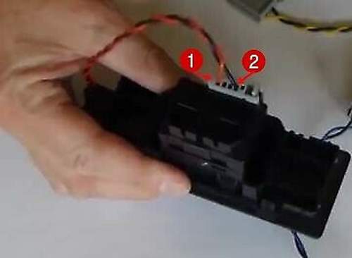

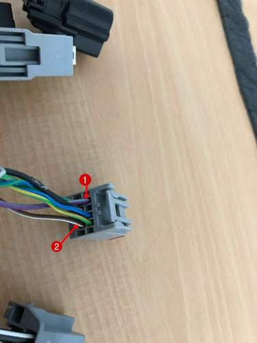

Ich kenne jemand, der es einfach umgelötet hat
Ford-focus-iii-stecker-sync2-auf-sync3-bild-1
Ford-focus-iii-stecker-sync2-auf-sync3-bild-2
Ford-focus-iii-stecker-sync2-auf-sync3-bild-3

Muss das Kamaramodul auch ausgetauscht werden ?
Welche Kabel müssten umgelötet werden?
