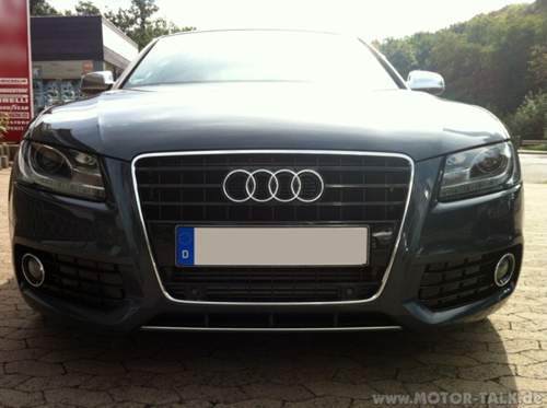

Ich möchte den Standard Grill aus optischen Gründen durch den S5 Grill ersetzen.
Da ich einen A5 mit Parking System Plus habe, würde ich gerne wissen ob man da andere Abstandswarner im Grill braucht oder die vom Standard Grill verwenden kann?
Ich frage aus folgendem Grund:
Im Standard Grill sind die Warner direkt zwischen den Horizintal- und Vertikallamellen platziert und eingeklemmt, im S5 Grill ist der Abstand der Vertikallamellen größer.
PS:
->-> S5 Plakette am Grill wird natürlich entfernt und durch andere ersetzt.

Passt ein S5 Grill auf einen A5 ohne S-Line Ext.? Handelt sich um einen VFL!
Lg Solaroma
@Solaroma schrieb am 6. März 2015 um 13:00:22 Uhr:
Lg Solaroma
Ja, passt 1:1
Beim S5 Grill muss man nur auf PDC achten (mit/ohne)

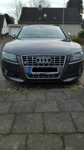

Okay danke! Habe ihn nun hier liegen. War relativ spontan und günstig!
Jetzt habe ich etwas im Netz gestöbert und finde komisch das bei meinem S5-Grill die senkrechte Chromleiste beim S5-Zeichen unterbrochen ist und somit das S5-Zeichen im Kühlergrill eingearbeitet ist!
Bei manch anderen S5-Grill ist das Zeichen nur gesteckt und somit entfernbar!
Nein, das stimmt nicht.
Beim S5 VFL Grill ist die Chromleiste beim S5-Emblem immer unterbrochen.
