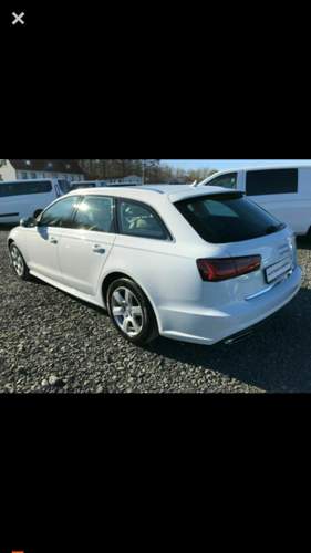

Bei Baujahr 18 sind die Schürzen aber Gleich. Nur eben Dachspoiler und Diffusor nicht . Embleme und so sind ja klar...
Siehe Bilder

Was mindestens falsch ist: S-spezifischer Stoßfänger vorn und hinten mit S line-spezifischen Einsätzen (Wabenstruktur)
Ab 08/2016 sind beim A6 4G immer schon die sportlichen Schürzen verbaut worden (auch bekannt als zweites Facelift). Einziger Unterschied waren Single Frame-Grill in S6 Optik, Diffusor hinten, die Einsätze in der Vorderen Schürze links u. rechts und Dachkantenspoiler beim Avant. (Und das Sline Emblem an den beiden Kotflügeln falls man kein Sline innen geordert hat). Den Rest mit Einstiegsleisten usw. schenken wir uns also für den Preis ein absoluter Witz.

Lesen kann ich.😛
Da ich nen Modell 18 habe wäre dann quasi nur der Diffusor hinten zu wechseln um S Line Optik Hinten zu haben.
DAHIN ging meine Frage. Evtl. unglücklich formuliert.🙄

Wo soll der Dachkantenspoiler beim S-line Modell noch mal anders sein als beim 2. Facelift (Modelljahr 2018), ist doch identisch.
Lediglich der Ansatz vom Heckspoiler ist anders und an der Front der Kühlergrill und die seitlichen Lufteinlässe.
