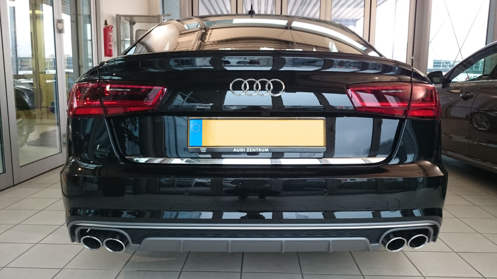

Doch! Die Ausschnitte beim S6 sind deutlich größer/höher. Hier mal ein Vergleich:
Heck A6 Facelift
Heck S6
Meiner Ansicht nach ist der Ausschnitt des A6 flacher und weiter nach innen gezogen als beim S6. Da wirst Du Probleme kriegen, die flachen Endrohrblenden überhaupt zu befestigen.

Hi zusammen, eine kurze Frage.
Hat wer den S6 Diffusor an einen A6 4G Facelift 2016 S-Line gebaut? Wäre das Plug and Play? Wie verhält es sich mit den Endrohren? Muss man zwingend die doppelflutige Duplex Anlage verbauen oder würden die rechteckigen Blenden ebenso passen?
Hat jemand den Preis für den S6 Diffusor griffbereit?
Soweit ich weiß kostet der S-Line Diffusor inkl. Gitter ca. 260,00 €
Danke!
Hallo zusammen, ich bräuchte mal eure Hilfe bin mitten im Umbau von A6 auf S-line. Das Auto ist mythos schwarz und ich frage mich ob der Diffusor schwarz / grau / matt / glänzend oder wie soll der werden damit es gut aussieht? Hat jemand selber vielleicht S-line A6 und mag mir Foto zeigen vom Diffusor? Danke
