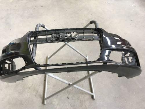

Hallo zusammen, ich habe mein Wagen auf FL umgebaut. Daher habe ich meine VFL Sline front inkl. Kühlergrill abzugeben. Die Stoßstange ist in Phantomschwarz. Bei Interesse einfach PN an mich.
VG
Muri
Hi.
Ich hätte evtl Interesse.
Ich bekomme es gerade nur nicht hin mit der Handy app eine pn zu schreiben.

ich würde gern meine Front auch gerne auf die S-line Exterieur ändern. Ich habe den GANZEN Beitrag gelesen und bin mir nicht sicher ob die Teilenummern auch passen denn sie variieren in dem Beitrag (Stoßstange).
Vielleicht schaut ihr euch mal die Teilenummern an und sagt mir ob sie passen.
Mein A6 VFL (2013) ist in an der Front mit folgendem ausgestattet:
adaptive cruise control
Einparkhilfe
Park assist
Umgebungskameras (eine im Kühlergrill)
Das sind die Teilenummern die ich für den Umbau brauche, richtig?
4G0 807 065 E GRU
Stoßstange S-Line EXTERIEUR mit Einparkhilfe & Parkassistent
4G0 807 611 A
Schliessteil
4G0 955 275 B GRU
Abdeckkappe SWRA
4G0 955 276 B GRU
Abdeckkappe SWRA
4G0 807 241 A GRU
Abdeckung für Abschleppöse (brauch ich diese überhaupt?)
4G0 807 683
Gitter unten
4G0 807 681 K
Luftführungsgitter ACC S6 Chrom (wie auf dem Bild)
4G0 807 682 K
