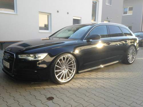

Habe nun auf S-line Umgebaut.
Vorne die VFL S-line Stoßstange und an der Seite die FL S-line Schweller.

Moin!
Wo ist der Unterschied zwischen dem VFL- und FL-Schweller? Ich habe gerade spontan kein wirklich gutes Vergleichsbild gefunden.

Wenn es stimmt, dass sie die gleiche Nummer haben (auch den Index hinten!), dann passen sie selbstverständlich. Wie sollte denn Audi im Lager unterscheiden, ob die Teile für A6 oder A7 sind? Gleiche Nummer = gleiche Teile.
Eventuell ist der Anbausatz (die Clips) beim A7 anders, was ich aber auch bezweifele.
Die FL Schweller sind etwas breiter/dicker. Die VFL S-line Schweller haben in der Mitte schon die Kante.

Die FL-Schweller haben die Kante etwas tiefer und sind, besonders etwas ausgeprägter/kantiger. Sie stehen dadurch besonders vorne etwas weiter raus. Auch der Knick zum Radhaus ist etwas definierter.
Ich hatte mir ja einen Schweller im Bereich der vorderen Wagenheberaufnahme etwas ramponiert und deswegen beide getauscht. Wenn ich schon S-Line hätte, würde ich ohne Schaden nicht tauschen. Der Unterschied ist zu gering. Müssen sie ersetzt werden oder man will S-Line-Exterieur nachrüsten, würde ich die FL-Schweller nehmen.
In meinem Profil siehst Du ein Bild im Originalzustand (VFL S-Line) und weiter hinten sind Bilder von den neuen (FL) Schwellern. Anderer Zoom und andere Umgebung, aber in etwa gleiche Perspektive.
