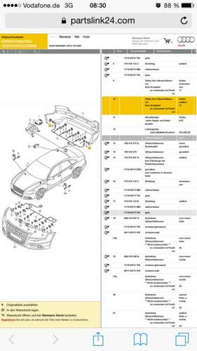

PLA = ParkLenkAssistent
@Q5toto schrieb am 2. März 2016 um 19:18:30 Uhr:
Hast recht pla kenn ich nicht. Aber pdc... 😉
PDC= PArk Distance Control
PLA= Park Lenk Assistent (und der hat seitlich 2x2 Sensoren mehr die aber völlig andere Halter haben) nicht bündig nämlich...
siehe Bild
Audi-combatmiles256
Eh das System kenn ich auch... Die 4 zusätzlichen verbauten Sensoren beim pla sind auch nur pdc sensoren. Ihr seit ja geil...
du checkst es nicht oder? Die Sensoren sind gleich, auch in der TN.. Aber jetzt erklär mir mal du Schlaumeier wie das System z.Bsp nach vorne funktionieren soll wenn du das bündig reinklebst.. Schau dir noch mal das Bild an (da sieht man einen OVALEN Halter (seitlich für die ganz Blinden) und einen geraden Halter vorne)
Homer, denk nach!!
Dann Kauf den Sensorhalter nicht im Zubehöre, wenn dir die Fähigkeit fehlt sie anzupassen. Dann Kauf sie bei Audi du Schaubi Schlumpf. Teilenummer steht auf dem halter...
du hast uns noch keine Teilenummer geliefert.. du Ober Schlaubischlumpf...
ich bin hier raus, wird mir zu doof..
Ich mach mir morgen mal für dich die Mühe bei Audi anzurufen um dir die Teilenummer zu nennen. Ok.? 😉
für mich nicht, ich hab das Zeugs ab Werk..
Junge junge Leute gibt's. Combatmiles kannst du mir noch verraten was die Stoßstange vorne / hinten mit diffusor und Gitter sowie die Schweller kosten?
Danke
leider aktuell nicht... hab das Programm net zur Hand... erst in 14 Tagen wieder..
Aber es gibt ja jemanden der morgen bei Audi anruft, kann er ja gleich mitfragen...
Hi hab mal nachgefragt. Beim A6 gibt es die sensor halter nicht einzeln.
Ich würde dann z.B. die Halter vom Skoda Octavia nehmen.
Denn da gibt es die PLA sensor halter einzeln zu kaufen.
Vorn 5E0 919 487 GRU links und 488 GRU rechts
Hinten 5E5 919 487 GRU links und 488 GRU rechts
