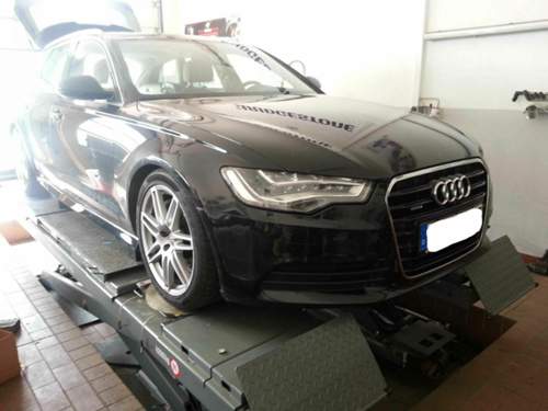

Habe jetzt auch auf S-Line Front incl. RS6 Grill von Finest Car Art umgebaut.
Einkaufsliste:
-Sline Stoßstange (sucht nur nach "Stoßstange", manche Händler deklarieren die S-line nicht als S-line. Anders hingegen werden die Vertreterstoßstangen gerne als "S-Line" bezeichnet)
-Grill von Finest Car Art (bei diesem Grill, oder dem Original RS6 GRill solltet ihr den Prallträger und auch den oberen Bereich der SS Scharzmatt machen. Plasitip eignet sich hierbei hervorragend. Hintergrund: die Plasteflächen sind je nach Lichteinfall zu sehen, da sie trotz dem sie schwarz sind spiegeln.)
-Kappen für die SRA (4G0955275B GRU und 4G0955276 GRU)
-Schließteil unten (4G0807611A)
-Gitter L&R (4G0807681J 01C und 4G0807682J 01C)
-Gitter unten (4G0807683)
-Kappe für die Frontkamera (4G0853140)
-Frontkamera (7P6980551C)
Der Umbau lief problemlos. Ich rate jedoch davon ab, das alte Standardschließteil unten zu bearbeiten, dass es in die S-Line SS rein passt. Das Schließteil für die Sline hält nämlich das mittlere Gitter von hinten fest.
Der Finest Car Art Grill wurde so bearbeitet, dass die Kamerablende unter den Ringen bündig abschließt.

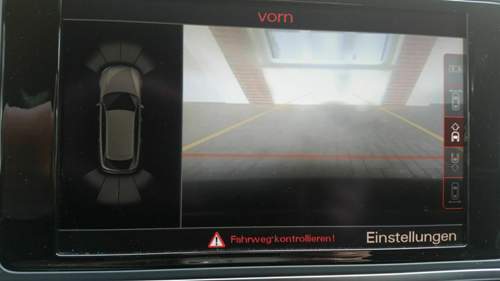

Fotos vom Kameraumbau sind auch mit angehangen. Bei dieser Gelegenheit habe ich die Kamera auch gleich getauscht. Die alte hatte schon sporalische Ausfälle. Macht unbedingt Fotos vom Kamerabild Vorher und Nachher. Je nach dem wie es ausschaut muss die Kamera nachträglich bei AUDI Kallibriert werden. Ich habe dies nicht vor, dass Kamerabild hat sich kaum verändert.
Da es den Finest Car Art Grill nur in schwarz oder ALU look gibt, habe ich den Chromrahmen vom Alten Grill getauscht. Leider Ist dieser schon stark versteinschlagt und dazu noch beim Ausbaugerissen.
Also falls jemand noch einen Chromrahmen übrig hat, oder einen Grill mit fast markellosen Rahmen bitte PN an mich 😉

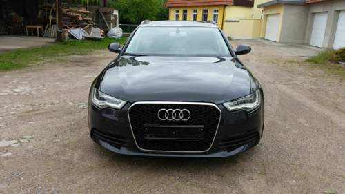

Ich habe nun bei mir auch umgebaut.
Leider habe ich verschwitzt den Prallträger Schwarz einzufärben.
Habe mir nun noch die RS6 Prallträger Abdeckung geholt.
Werde die Tage die Front nochmals demontieren und die Abdeckung anbringen.
In diesem Zusammenhang werde ich auch die Anbringung der Frontkamera identisch wie RiseFM machen.
Der Winkel der Kamera Blende des Zubehör Grills ist viel zu hoch. Zudem nicht sehr dezent.
Werde also auch die Originalen Teile verwenden und in den Wabengrill einpassen. Mit einem Dremel uns etwas geschick ist das kein großer Akt.
Zum Thema Quattro Trichter. Der Trichter lässt sich aus unseren FCA Grills ausbauen. Habe ich auch gemacht, da meiner Schwarz lackiert wurde.
Der Trichter passt auch in einen Stanbard bzw. S-Line Grill.
Man muss dort nur die beiden unteren Streben sauber heraus trennen.
