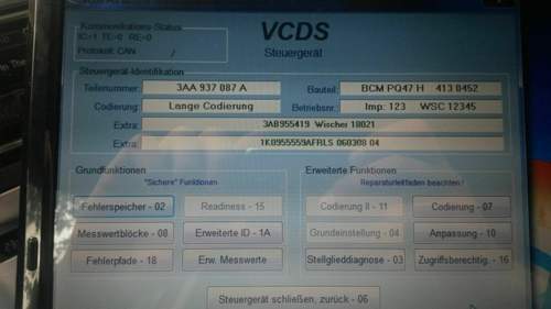

So, da der alte Defekt war und nicht mehr sich recht wollte... 302tkm... neuer Wischer.
Ka, hab das gefühl der verhält sich anders als der vom B6...
Wischer
Cool 🙂
Fühlt der alte RLS sich nicht langsam einsam als letzter Mohikaner zwischen all den B7-Teilen? 😕 😉
...Ka, hab das gefühl der verhält sich anders als der vom B6...
Guten Abend,
in wie fern verhält er sich denn anders?
Gruß,
Flo
Hm, wie anders ist schwer zu sagen. Zum einen ist er leiser ( was aber auf Grund des defekten alten auch nicht verwunderlich ist) Dann ist das verhalten bei Regen anders, beim B6 Wischer hatte ich bei starkem Regen das Gefühl der Wischer wischt hoch verweilt dann im "ich nenne es mal OT" um dann die Richtung zu wechseln und nach unten zu Wischen. Der neue Wischer rudert da oben flüßiger rum und geht fliessender in die Abwärtsbewegung ohne lange zu warten. Ebenso ist die Wischgeschwindigkeit höher (also die Geschwindigkeit, die der Wischer über die Scheibe macht)
All das kann aber auch nur subjektiv sein, da mein alter Wischer den Dienst quittiert hat und vllt schon vorher nicht mehr so wollte wie er es hätte eigentlich sollen.
Auch die Codierung ist anders als beim B6 Wischer - aber leider nicht in VCDS dokumentiert.
Okay, könnte ich jetzt von meinem B6 Wischer so nicht behaupten. Aber mir fehlt auch der Vergleich. Wie auch immer, wenn er den Geist auch aufgibt, weiß ich ja, was ich einbaue. :-)
Gruß,
Flo
