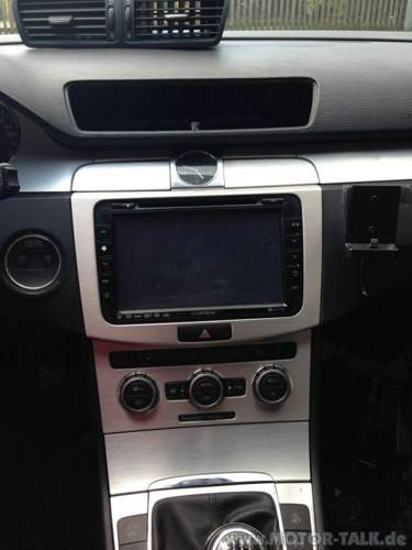

Hallo leute
Heute zeige ich euch mal meinen Neuesten erfolg ^^
Was sagt ihr dazu?
Gruss
Original geschrieben von DaCapone
Hallo leute
Was sagt ihr dazu?
Gruss
Was genau auf dem Foto ist denn Dein neuester Erfolg? Die B7 Uhr, das China-Navi oder die G3 Climatronic?
Hallo leute
Was sagt ihr dazu?
Gruss
B7 Uhr
mit
Schubladen?
sauber umgesetzt, wenngleich es mir persönlich einwenig zu gedrungen aussieht.
genau es ist die b7 uhr mit schubladen ^^
gruss
