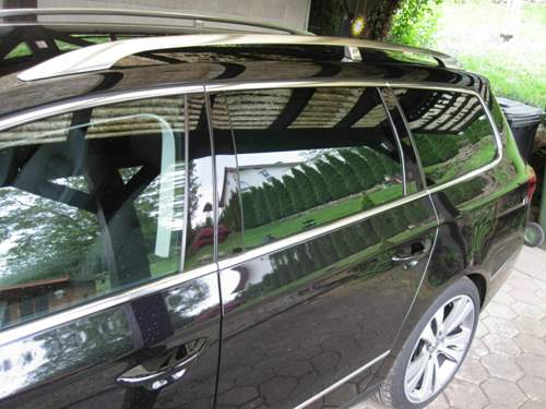

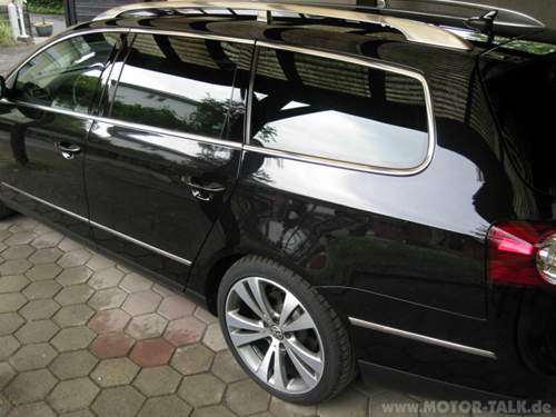

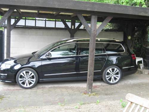

Hier nochmal das Thema mit den glänzenden Tür-Blenden , vergleichsweise wenig aufregend gegenüber den elektronischen Adaptionen meiner Vorredner .
Ich hatte ja lange gezögert , da lt. Rep.Leitfaden die Türen zerlegt werden müssen ,es ging aber letztendich auch so mit etwas Fummelei und Fingerspitzengefühl.
Das Ergebnis gefällt mir überwältigend gut und der Aufwand hat sich in meinen Augen gelohnt .
Die Teile passen perfekt zu Deep Black und den dunkelen Scheiben (siehe Bilder).
Gruß , joe

hallo joe, das sieht total klasse aus! bin auch begeistert, obwohl's ja dein wagen ist ;).
ein freund hier hatte die sich ja auch schon geordert, ihm wurde dann aber auch gesagt, dass man die tür zerlegen musste.
könntest du nochmal näheres dazu sagen, was du letztendlich alles machen musstest? und was hast du bezahlt?

Rückblickend war es eigentlich ganz easy , für den zweiten Wagen würde ich es für alle 4 Türen unter 45 min schaffen ;)
Bei den hinteren Türen müssen die Fensterschachtleisten komplett runter und die Fensterführungen müssen teilweise raus um an die Schrauben zu kommen .
Besonders die vordere Blende der hinteren Tür ist schwierig da die untere Schraube fast von der Türscheibe verdeckt ist .
An der Vordertür kann die Schachtleiste vorsichtig hochgezogen werden bis die Blende freiliegt .
Ganz ab geht nicht wegen dem Spiegel , reicht aber auch so.
Wichtig ist vor der Montage die Kontaktstellen an der Fensterführung mit Silikonspray zu behandeln , sonst geht garnix !
Bei der Montage unbedingt weiche Handschuhe tragen ! Die Blenden bekommen Schrammen schon vom ansehen !!!
Vorsicht auch mit den Schrauben , sonst ist ein lustiges Angelspiel mit dem Stabmagnet in der Tür angesagt ( eigene Erfahrung :cool:)
Kosten für die 4 Blenden knapp 130 € .
In der Werkstatt würde ich das jedoch nicht machen lassen !
Sehen wirklich gut aus. Nur die matten Spiegeldreiecke stören den Gesamteindruck ein bisschen. Spätestens bei Umrüstung auf die B7 Spiegel sollte das aber vergessen sein :D
Müssen die Chromleisten zunächst runter, wenn man die Fensterschachtabdeckungen runter macht?
Vielleicht kannst Du noch ein bisschen mehr Details zum Austausch der Leisten geben, ggf. auch mit Bildern? Wäre ja was für die FAQ?
Tja , wenn die matten Spiegeldreiecke stören ändert aber auch die Spiegelumrüstung nichts daran !
Der B7 hat die nämlich auch matt !!
Die Seitenansicht entspricht bei meinem exakt der des B7 Highline , zumindest was die matt und glanz Teile angeht .
