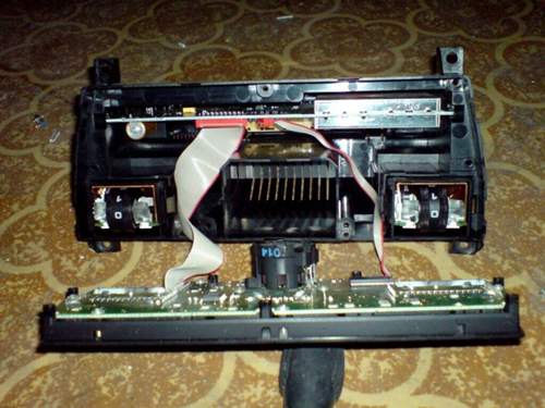

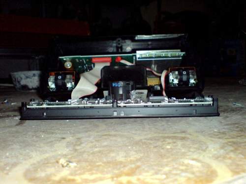

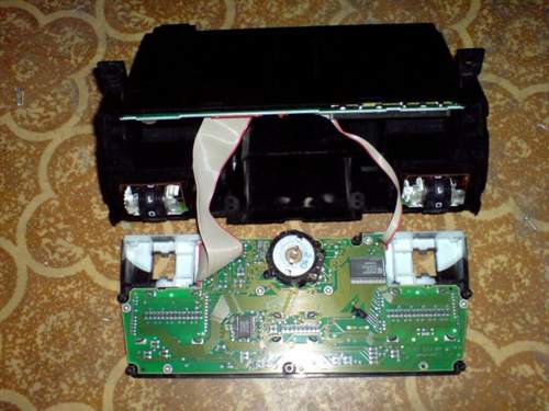

nein, Du sollst das Gehäuse des Klimabedienteils öffnen (aufschrauben) und das Innenleben rausnehmen. Das Innenleben (Elektronik) vom alten Bedienteil dann in das Gehäuse vom neuen Bedienteil einsetzen.
Anbei ein paar Bilder eines zerlegten Bedienteils.

Hast Du das Innenleben der Bedienteile denn nun getauscht?
Das Innenleben des 1-DIN-Bedienteils in das Gehäuse des 2-DIN-Bedienteils bauen. Das Gehäuse vom 2-DIN-Bedienteil passt ja nach dem Umbau der Mittelkonsole bündig rein....
Das Gehäuse ja, aber die Front ja nicht. Die muss ich ja mit tauschen oder nicht? An der doppeldin Front sind auch 2 flachbandkabel, an der 1din nur eines.
irgendwie drehen wir uns hier im Kreis...
Du musst das alte Klimabedienteil aufschrauben, und die Platine von der Front abschrauben. Das gleiche machst Du beim neuen Bedienteil. Jetzt schraubst Du die Platine vom alten Bedienteil an die Front des neuen Bedienteils. Dann hast Du das neue komplette Gehäuse des neuen 2-DIN-Bedienteils mit der Platine (Elektronik) vom alten 1-DIN-Bedienteil. Die Front ist Teil des Gehäuses - die muss natürlich mit getauscht werden, damit es die richtige Passform hat. Deswegen auch die Platine der Front mit tauschen - eben die gesamte Elektronik, nicht nur die Hälfte, denn das kann nicht funktionieren...

So. Nachdem ich es nun komplett mit der Front getauscht habe, passt alles super. Die Anleitung auf Seite 1 funktioniert wunderbar, wenn man richtig liest und versteht.

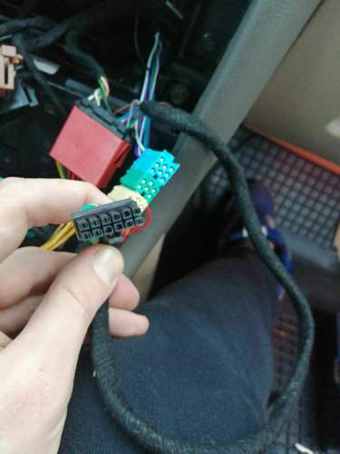

@Slowfinger A6
hey, könntest du mir, bitte, sagen wo das Kabel hingehört? Ich habe es nicht angeschlossen hinten dem Radio gefunden.
