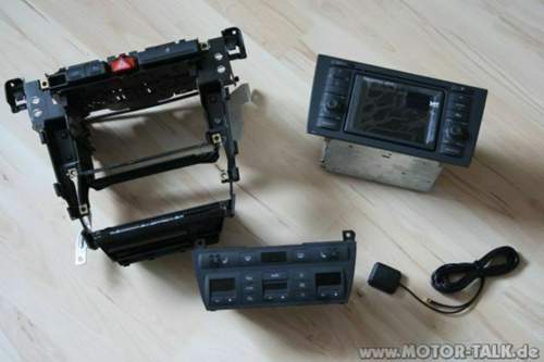

So Gestern war es soweit, 😮 hab den Doppeldin Umbau hinter mir und möchte diejenigen die auch darüber nachdenken diesen Umbau zu machen nicht im Dunkeln stehen lassen. 😮
Vorab Kostenaufstellung:
- Navi Plus DX Bj 2003 Neugerät 4B0 035 192 K ca.: 157,- Euro (E-Bay)
- Navi Plus Bedienungsanleitung ca.: 10,- Euro (E-Bay)
- Klimabedienteil BJ 2003 für Doppeldin ca.: 135,- Euro (E-Bay)
- Navi-Antenne Neu ca.: 8,- Euro (E-Bay)
- Doppeldin-Schacht mit Ascher u. Getränkehalter ca.: 110,- Euro (E-Bay)
- Wichtig wenn Ihr einen Handschuhfachwechsler/DIN CD Wechsler verbauen wollt dann braucht ihr den aus dem
Audi A4 mit der Teilenummer 8E0 035 111 C
Das Navi gab es so günstig weil an der Blende unten links eine Ecke leicht beschädigt ist. Das Navi ist aber Neu und war noch nie verbaut und stammt aus einer Lagerräumung. In Anbetracht des Preises stört mich das vorerst aber überhaupt nicht und irgentwann is in der bucht auch mal ne neue Blende.
es fehlen noch 2 Teile:
- Blende über Navi für Warnblinker/Getränkeh. ca.:15,- Euro(Freundl.)
- Ascher-Dekorblende für Doppeldinascher ca.: 35,-/ 50,- Euro (Freundl.)
macht Aktuell eine Gesammtsumme von ca.: 470,- Euro
Diese Summe kann aber nicht als endsumme genommen werden da durch den Verkauf der schon Vorhandenen Teile wie Radio, Klimabedienteil, Ascher usw. ja wieder ein Teil des Geldes zurückkommt. Von daher ist der Umbau für den Nutzen welchen man hinterher hat finde Ich recht günstig. 😮
Die entgültige Kostenaufstellung reiche Ich nach wenn die Ausgebauten Teile verkauft sind. :wink:

Achtung :shock: die beiden silberfarbenen Alustreben welche meist rechts und links am DD Schacht mit dran sind braucht ihr nicht da die eh nicht passen weil Fahrzeuge mit DIN - Schacht einen anderen Amaturbrett-Träger haben.
Wenn der DD - Schacht drinn ist müsst Ihr die Verkleidung der Mittelkonsole anpassen, es muß unten am Ascher ausgeschnitten werden und wenn das passt müssen die Kannten welche im Bereich Klimabedienteil sind auch weg. Sind ca 2 mm das seht ihr dann schon. 😮
Ist das soweit fertig baut ihr den Mitteltunnel mit ein und habt das Gröbste geschafft.
Zum Klimabedienteil: NEHMT BITTE DIE ELEKTRIK VON EUREM ALTEN und baut die in das Gehäuse des DD Klimabedienteils ein geht Plug and Play. Danach einfach einbauen und fertig.
