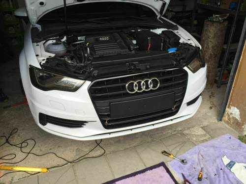

Habe am Wochenende meinen Kühlergrill bei der Limo umgebaut. War gar nicht so schwer wenn man die Schrauben alle findet ;-). Grill war etwas schwierig rauszubringen ohne da eine Halterung abzubrechen, nach ein bisschen hin und her aber dann auch kein Problem.
Die Anleitung hab ich fast gar nicht gebraucht, da man sowieso die Schrauben suchen muss. Hab aber die Räder runtergenommen, damit wir leichter zu allem leichter dazu gekommen sind.
Die Parksensoren inkl. der Halterung muss ich halt noch Lackieren lassen.
Hier noch 2 Fotos vorher/nachher.
