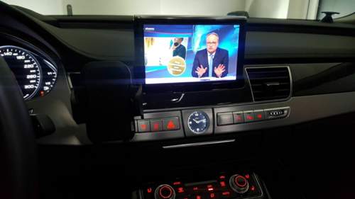

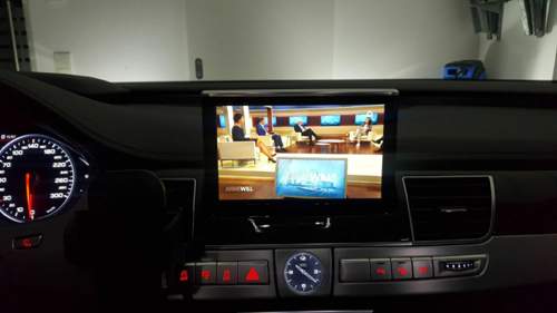

Ich habe einen DVB-T2 Tuner verbaut. Empfang ist prima, viel besser als DVB-T.
Wie und was genau hast Du verarbeitet?

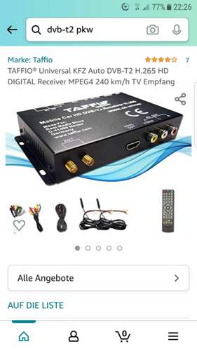

Gibt es z.B. über Amazon. Ich habe die Version mit zwei Antennen. Gibt auch eine mit vier. Damit wäre dee Empfang noch stabiler.
Habe die Antennen hinten in den Dreiecksfenstern verbaut, den Tuner im Bereich der rechten Unteren A-Säule. Anschluß über den Mediastecker in der MiKo.
... und dann noch den Monitor bis 200 Km/h freigeschaltet ;-)
Aber die Bedienung nur per Fernbedienung?
Genau. Die liegt im Fach mit den Getränkehaltern.

https://www.ebay.de/itm/163952354917
Wo hast Du das Infrarot-Auge hin?
Zum Anschluss ans MMI - können da die Chinch-Adern angeschlossen werden oder wie geht das beim A8?
Ich hatte damals bei meinem A3 8P auch schon DVB-T eingebaut, ist mir also grundsätzlich vertraut.
Genau so. Habe das Kabel von unten zum Anschluß gelegt, also MiKo ausbauen. Das Auge sitzt fast unsichtbar rechts im Winkel MiKo/Handschuhfach.
