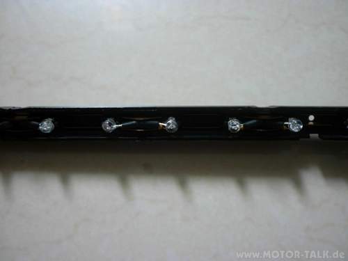

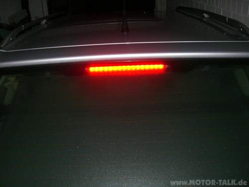

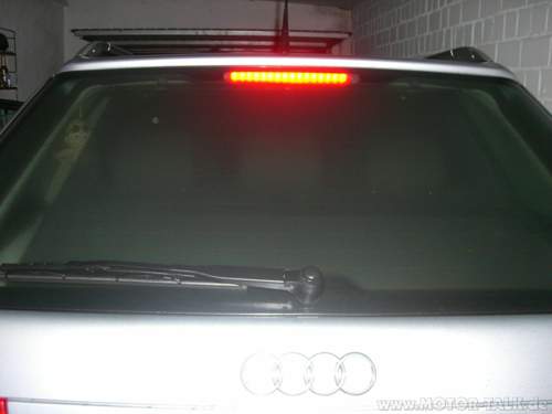

Habe hier gerade meine Fotoserie (s.Anlage) vom Umbau der Bremsleuchte auf LED vom Sommer gefunden. Habe daraus eine Fotomontage gemacht.
Für den, der es brauchen kann, es war schon ein ziemliches Gebastel und Gefummel, als was für einen ruhigen Nachtmittag, nix was ich mal so schnell nebenbei mache. Dazu muss ich Muße habe.
Mir ging es auf den Senkel, immer zum Händler neue Birnchen kaufen und einsetzen, dann habe ich eine Universalbremsleuchte (LED) bei ebay gekauft und die dann zerlegt und ins Originalgehäuse eingebaut. Kurz vorher mal angepasst und siehe da, die Platine passte auf mm genau ins Orig.Gehäuse.
(War mir lieber als die Billigkette druntergeklebt. Die rotgetönte Blende ist auch vom Neuteil. Diese habe ich auch getrennt mit dem Dremel und dann mit Isolierband gedichtet, damit keine Weisslicht rausschimmert.)
Dazu musste meine Platine aber an der Stelle, wo die Halteschraube durchs Gehäuse geht, getrennt werden, da ich die 24er und nicht die 18er bestellt hatte, dann setzt man bei der längeren Kette den Rest der Platine dahinter wieder an und brückt die Leiterplatte.
Habe dann noch viel mit Heißkleber gearbeitet.
Die Anschlussschuhe habe ich auch weiterverwendet, damit die Möglichkeit besteht, die Bremsleuchte wie gewohnt "abzuflanschen".
Ist zwar nicht so elegant, mit dem optischen Loch in der Kette, aber ich fahr so selten hinter mir her und besser als ein zwei mal im Jahr neue Birnen stecken. Das Einzige was ich noch mal machen müsste, wäre die Neigung etwas verändern. Letztens bin ich dann doch mal hinterher gefahren und da viel mir auf, dass der Abstrahlwinkel nicht ganz passte, da keine Blendwirkung vorhanden war.
Was der TÜV dazu sagt, weiss ich noch nicht. Ich hoffe mal nichts😉
Kosten: ca. 13 Euro.
Dauer des Umbaus: je nach Fitness und Werkzeug ca. 2-4 Std.
Ich empfehle vorher von den Kontakten und wie sie liegen, Fotos zu machen. Hier kann man schnell durcheinander kommen, das kostet dann viel Zeit.
