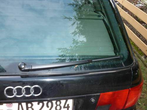

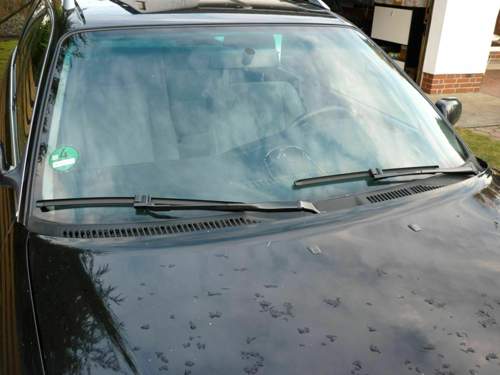

Teilenummern:
Wischerblatt: 1J1 955 425 braucht man 2mal
Wischerarm: 1J1 955 409 D
Wischerarm: 6X1 955 409 C
Wischerarm für Heckscheibe (Avant) : 7H0 955 707 A
Wischerblatt " " " : 7Eo 955 425
Das sind die Teilenummern, die auf meinen Verpackungen stehen!

Frontwischer
Heckwischer
