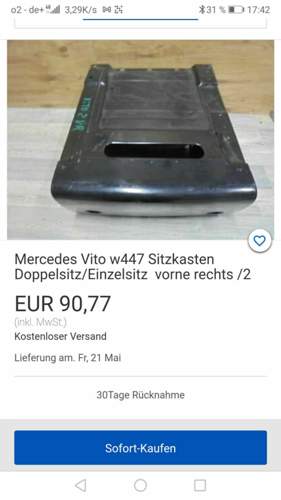

Hallo.
Wir sind derzeit dabei uns einen Vito447 zuzulegen.
8Sitzer in unserer Umgebung sind selten...ich überlege daher auch einen 9 Sitzer zu kaufen und auf 8 Sitze umzubauen.
Bei eBay gibt es Sitzkonsolen die explizit für 'Einzel-/Doppelsitz' angeboten werden.
Laienhaft entnehme ich dem, dass der Unterbau für beide Sitztypen gleich ist?
Es wäre für uns superwichtig zu erfahren ob der Umbau nachträglich überhaupt möglich ist, oder ob es nur eine Frage von Aufwand und Geld ist?
Danke
Mattai

Die Konsolen sind definitiv unterschiedlich!!
Es passt zwar ein Einzelsitz auf eine Doppelsitzkonsole und andersrum.
ABER: Die Doppelsitzkonsole ist kürzer und "hängt" hinten auf der Quertraverse. Für mich machte der Umbau auf Einzelsitz vor allem Sinn um einen Durchgang nach hinten zu bekommen. Dafür würde diese Quertraverse definitiv stören. Ohne Quertraverse braucht man BEIDE Konsolen neu (sind halt etwas länger)
Zudem kommt noch das Ausprogrammieren des Gurtstraffers (mittlerer Sitz).
Fazit: ich habe meinen 9-Sitzer auf 7-sitzer umgebaut, war relativ einfach wenn man alle Teile beisammen hat. Ich würde aber NIEMALS wieder auf 9-Sitzer zurück bauen!!!

Moin,
Ja die Konsolen sind das wichtigste. Man erkennt aber auch den Unterschied aufm Bild. Meine Konsolen waren inseriert unter V-Klasse. Die gibt's ja nur mit Einzelsitzen...
Aber sonst braucht man eigentlich nichts. Schrauben sind die selben, sitzen nur an anderen Stellen (und bei Einzelsitz braucht man weniger, hast also einige über). Den TPO-Boden hab ich mir entsprechend zurecht geschnitten. Ich glaube sonst braucht man nix.
Nur die Verkleidung an der B-Säule ist anders wenn die Quertraverse raus ist, das unterste kleine Stück, für Perfektion und fürs Auge sollte man das tauschen.
Wichtig ist nur, dass da vorne absolut nichts vom 639er passt. Auch wenn es manchmal im www anders behauptet wird. Du kannst nur Teile (Konsolen, Sitze, Kleinteile) vom 447 nehmen.

Ach ja, die Konsolen :
Für Doppelsitzbank A447 919 4300 (solltest du jetzt drin haben)
Für Einzelsitz (beifahrer) A447 919 4400

Moin,
Fahrsitz-Kasten müsste 4479104300 sein (keine Gewähr)
Hab mich oben glaube ich verschrieben: Doppelsitzbank müsste als Kasten die 4479104800 drin haben (also du jetzt). Ausgebaut sieht man deutlich den Unterschied: Einzelsitze-> Kasten hat Verschraubungspunkte im Quadrat.
Die anderen Kästen (mit Quertraverse) haben die mittleren Verschraubungspunkte weiter vorne (die hintere Hälfte des Kastens schwebt sozusagen frei in der Luft/hängt an der Traverse)
Richtig, normalerweise bräuchtest du sonst nix, Schrauben sind die gleichen, auch wenn sie teilweise an anderen Stellen wieder eingeschraubt werden.
Und den Gurtstraffer-Dummy (Prüfwiderstand) brauchst du, sonst Airbag-Fehler im Tacho.
Und wie gesagt, den Bodenbelag entsprechend zurechtbasteln/ schneiden.
