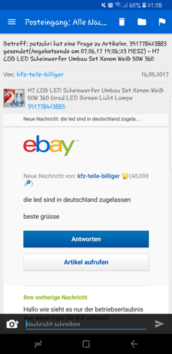

Das sind die Dinger
http://www.ebay.de/itm/391778423883
Laut Händler haben sie in Deutschland eine Zulassung
Aber wie schon gesagt wenn sie nicht die selben Masse wie originale h7 haben und werden um Scheinwerfer verbaut ändert sich der strahlungswinkel und somit auch der Lichtkegel und damit ist es wieder verboten.
Kann halt nur laut Händler sagen das sie erlaubt sind.

In der Angebotsseite finde ich nichts zur StVZO. Wenn ich bei meinem Vati wäre, könnte ich zu dem Verkäufer rüber laufen 😁
Hat der mir per Mail geschrieben weil direkt gefragt habe

Hört sich Interessant an, obwohl die aussehen wie die anderen auf Ebay, die keine Zulassung haben. Hat die jemand schonmal getestet?

Glaube mir, die haben keine Zulassung.
Nur weil da ein CE Zeichen drauf ist, ist es nicht zugelassen.
Die Verkäufer werden immer dreister.
Das CE Zeichen hat nichts mit einer Zuassung gemäß der STVO zu tuhen.

Wie ich schon schrieb: Die Scheinwerfer sind für einen Leuchtmitteltyp geprüft und zugelassen.
Baut man einen anderen Leuchtmitteltyp ein, erlischt die Zulassung vom ganzen Scheinwerfer, weil die Kombination nicht geprüft ist.
Nach einem Unfall mit Personenschaden keinen Versicherungsschutz zu haben, ist zumindest mir zu teuer.
Letztendlich bleiben nur zwei legale Möglichkeiten. 1. Komplett Umbau mit allem was dazu gehört ( Scheinwerfer, auto. LWR, stossstange mit SW Waschanlage, etc.) 2. Leuchtmittel mit deutscher Zulassung und Kennzeichnung.
Alles andere ist Schrott und nicht legal.
