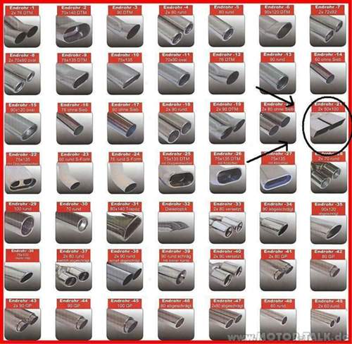

das sollte das getriebe wohl aushalten^^ und die endrohrvariante is ne TDI variante, also zwei rohre nach unten. is nich so mein geschmack, deswegen kommt noch ne andre dranne, ne duplex vierkannt, ich stell ma bei gelegenheit ein bild rein (kein platt gedrücktes kack ding^^). die tdi variante verkauf ich dann.

4 Kanst wäre auch nicht so meins, aber dir muss es gefallen...
Also ich find se geil und gesehn hab ich die auch noch nie, weder an nem golf noch woanders xD und genau das will ich ja^^
hier ma ein bild...
A2c8-3
hier ma ein bild...
1. Ich weiß dass du individuell sein willst, aber frag 10 leute, midnestens 8 werdn sagen es sieht kacke aus...muss das denn sein?
2. ist das nur ein beipsielbild? doer ist das aus der ebay auktion aus der du den esd willst? falls letzteres: pass mal bisschn besser auf was du kauft. bei deinem motor braucht mn auch ne richtig vernünftoge abgasanlage von vorn bis hintne, immer richtig großer durchmesser...bau doch da nicht so einen ebay schroitt rein sondern was von mastuck, supersprint, eisenmann...was weiß ich wie die alle heißn, aber was hochwertiges. zudem sind die i.d.r. eh nicht für eine motorleistung gebaut/zugelassen, also investier doch bitteschön in sachen abgasanlage bisschen mehr zeit/geld/engagement - ist nur gut gemeint. ich freu mcih sonst ja für dich und deinen geiln motor. hätt auch gern sowas, aber das wär mir doch zu viel geld für ungewisse haltabrkeit, da würd ich leiber n 2L TFSI A3 für kaufen...
und bitte mach mal bilder vond er bremse...kann cih kaum erwarten
Also wenn er die Auspuffanlage von Friedrich Motorsport verwendet (kostet ca. 700-750 Euro), von welcher die Endrohrvarianten stammen, dann hat er schon was vernünftiges. Ist durchgehend 76mm und besteht aus Absorbtionsdämpfern (sprich durchgehend ohne Verengung) und somit geeignet für Turbomotoren.
Bastuckanlagen sind in der Regel nicht zu gebrauchen für Turboumbauten, weil diese eine "Drossel" im Schalldämpfer haben (deswegen auch EG-Erlaubnis).
