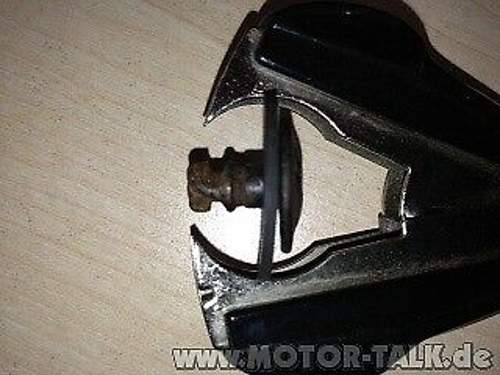

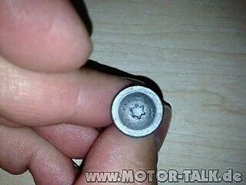

Die S-line Hubzylinder für die Scheinwerferwaschanlage haben ja drei Befestigungspunkte. Die zwei Schrauben von den Standard Hubzylnder kann ich dann ja übernehmen. Woher bekomme ich jetzt noch die zwei fehlende Schrauben?(siehe Foto 1 + 2!) Kann ich da einfach zu Audi gehen und nach den zwei Schrauben fragen oder wie habt ihr das Problem gelöst?

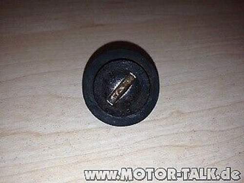

Außerdem ist mir aufgefallen, dass mir noch eine dieser merkwürdigen Korkenziehenschrauben mit Schlitz unten an der Stoßstange fehlt.(siehe Foto 3 + 4!) Anmerkung zu Foto 3. Das in der Mitte ist die Schraube.😉 Foto ist in der Firma entstanden.🙂
Bekomme ich diese auch einfach bei Audi?

Hi Xenonfreak,
klar kannst Du die Schrauben bei Audi kaufen. Solltest aber vielleicht eine als Beispiel mitnehmen von den "Korkenzieherschrauben". Denn die gibt es in mehreren unterschiedlichen Längen. Etwas zu kurz = Du kriegst sie nicht rein. Etwas zu lang = Du kriegst sie nicht fest und sie fallen raus.
Ob die Schrauben von den Waschdüsen identisch sind, kann ich Dir nicht sagen, denn die Waschdüsen von S-Line und Nicht-S-Line sind ja auch unterschiedlich. Aber diese Schrauben sollte der 🙂 im ET-Katalog finden.
Grundsätzlich bekommst Du natürlich alle Schrauben, die ab Werk verbaut sind oder ab Werk verbaut sein könnten, beim 🙂 .
Vielen Dank Rowdy_ffm für die Info.
Habe die Schrauben wie Du es geschrieben hattest alle beim 🙂 bekommen.

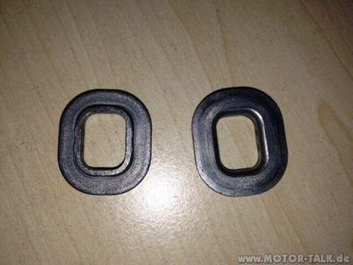

Eine Frage hätte ich noch. Bei der Stossstange waren noch zwei kleine Metallteile dabei.( siehe Foto!)
Wofür sind diese gedacht?
S-line-stossstange-anhang
Keine Ahnung. Habe den Umbau ja nicht selbst gemacht, sondern machen lassen. Hatte aber die Teile für den Umbau selbst gekauft und kann mich an diese Teile nicht erinnern.
Vielleicht weiß es jemand anderes?

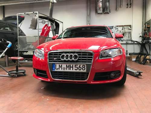

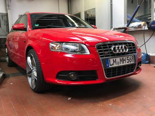

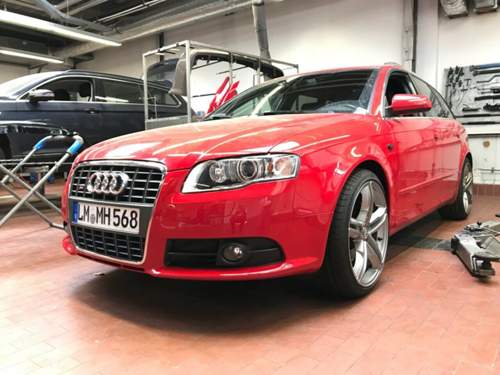

Guten Abend, nach einem Wildschaden hab ich jetzt von normaler Front auf die S4 Font umgebaut und möchte mal das Ergebnis zeigen. Glücklicherweise hatte vor langer Zeit VariTDI150PD die Teilenummern hier veröffentlicht was die Suche sehr vereinfacht hat. Danke dafür
Ich finde das Ergebnis einfach super.
Sehr schick , gefällt mir gut
Nur passt der Lack nicht so recht ? Fehlt der Used Look 😁 oder wirkt es nur so?
Edit : ja das s4 Zeichen muss raus 😛
Jo, die Motorhaube wirkt etwas "blass". Liegt aber wahrscheinlich an der fehlenden Politur. Der Rest des Autos ist nicht sauber, wie man an der Frontscheibe erkennt. Das lässt sich also mit entsprechender Pflege evtl. beheben. Ansonsten sieht's gut aus. Ist jetzt halt ein "Blender" mit dem Schild im Grill. Aber meiner ist auch ein Blender, weil ich den S-Line Grill in die OEM-Stoßstange gequetscht hab.
Michael, hättest du vielleicht die Güte, ein Bild von der Seitenansicht einzustellen? Vielleicht in den "Zeigt her euren B6/B7"-Thread. Ich hätte nämlich evtl. auch Interesse an den WH11. Das sind 19er bei dir, oder?
