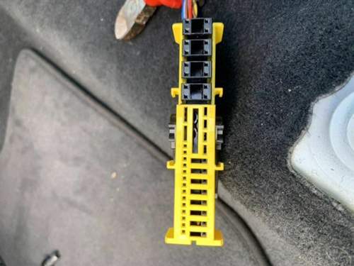

Beabsichtige den Umbau von den manuell verstellbaren Serien-Soffsitzen auf die elektrisch verstellbaren Sportsitze. Habe die Ledersportsitze bereits erworben. Kann mir jemand Infos geben bezüglich der Steckerbelegung (Stecker rein äußerlich gleich) geben. Muss etwas codiert werden?
Habe die Sitze komplett erworben, also mit Airbags und Konsolen.
Memory-Funktion wird nicht unbedingt benötigt.
Danke schonmal für eure Hilfe
Sportsitz
Serien Stecker manuell

Hallo zusammen , ich habe meine Stoffsitze gegen Ledersitze getauscht. Der Verkäufer der Sitze hat im Vorfeld geprüft ob die Sitze passen. Nach der Umbau funktionierten die zwei Integrierte Komponenten Sitzheizung und Lendenvetstellung Einwand frei. Was blieb war die Meldung Rückhalltesystem Fahrer Fehler. Jetzt fing das Problem an. BMW hatt sich geweigert den Fehler zu beheben !!! In drei Werkstätten wurde eine defekte sitzmatte diagnostiziert mit dem Bosch Tester . Es ist erschreckend wie wenig Fachwissen bei machen KFZ Fachleuten existiert um so ein Problem zu lösen. Dabei ist das problem sehr einfach. Die sitze haben ein wie viele Bauteile ein eigenes Steuergerät . Alls die Sitze gerauscht wurden wurden mache teile wie Sitzheizung erkannt. Aber die Airbags nicht. Diese Airbag Fehler lässt sich nicht lösen !! Dem System mus das neue Steuergerät von den Sitzen angemeldet werden . Danach wird der Airbag getestet und falls der ok ist in den CAN Bus integriert. Das ganze Aufwand betrug keine fünf Minuten . Fazit : wen schon für nach dem Tausch Kabel umgepinnt und verlegt Verden muss sind die Sitze zum Fahrzeug nicht 100% kompatibel. Um diesen rüchaltefehler rauszubekommen ist eine Codierung notwendig das nicht mehr Alls 50€ kosten darf.
