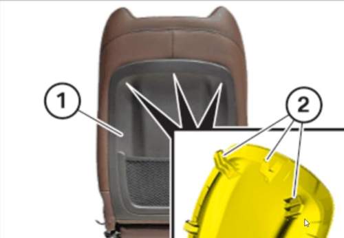

kann mir jemand einen Tipp geben, wie man die Rückwand eines Sportsitze beim X3 G01 entfernt. Sitzt leider bombenfest. Vielen Dank vorab.

Guten Morgen, Du musst den unteren Keder ausclipsen. Darunter befinden sich 2 Schrauben. Dann schiebst Du die Rückwand nach unten und fädelst sie aus der Führung. Ausclipsen und vorsichtig abnehmen, Stecker Sitzkabelbaum abziehen.
Danke für die Info. Mit Führung meinst du die seitlichen Führungsschenen am Sitzrahmen.?
Die 3 Führungen sind oben, ich häng es Dir an, die 2 Klammern seitlich.
Führungen
Werde ich morgen mal testen, nochmal herzlichen Dank.
Gerne doch.
