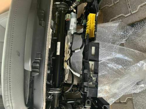

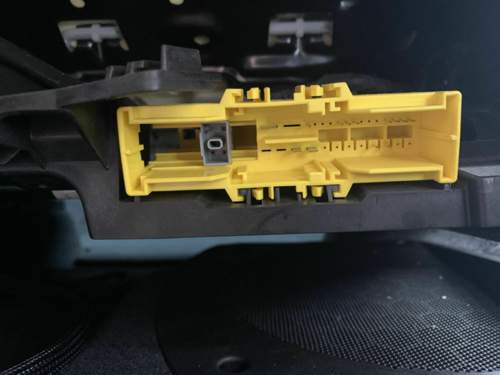

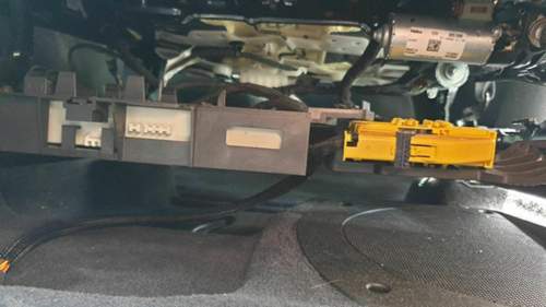

So, nach einer stressigen Woche hab ich mal Bilder von den Steckern gemacht. Sind schon Unterschiede bei den Pinbelegungen.
Man müsste die Schaltpläne der jeweiligen Sitzausführung haben um die Belegung der Pins genau bestimmen zu können. Werde mal zum Händler fahren und mal höflich nachfragen.
Das erste Bild ist der Sportsitz und das zweite der im Auto verbaute Sitz.

Mach noch die gleichen Bilder von der Beifahrerseite!
So schaut es für den Fahrersitz aus.
