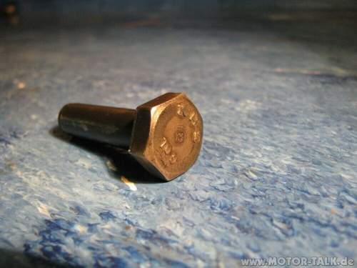

als ich die ölwanne runter machte sa ich das (Bild)😰
die schraube war ,wo die Anlaufscheiben drin sind ,abgerissen , in der mittleren Lagerschale 😉
hab jetzt 2 neue rein geschraubt 😁

Mein Motor ist soweit komplett zerlegt. Habe heute die Kurbelwelle ausgebaut und dabei wieder ne unschöne entdeckung gemacht!!!
Ein Hauptlager bzw. Kurbelwellenlager hat auch gefressen!!!
Ich würde mal darauf tippen das die Späne die ich vor dem Digifantumbau letzes Jahr in der Ölwanne gefunden habe, daher kommen. Und das dann die beiden Pleuellagerhälften vom 2 Zylinder deswegen gefressen haben...
Was mir noch aufgefallen ist, das eine Lagerschale andres ist als die anderen vier. Ist das so normal ???
Was meint ihr ???
MfG Andreas
