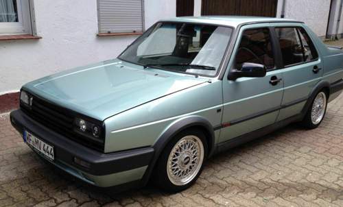

Baue grade auf China Jetta 2012 um, die Scheinwerfer die dabei sind (siehe Bild) haben die Blinker im Scheinwerfer integriert und natürlich kein e Prüfzeichen.
Die Scheinwerfer die ich verwenden muss vom Passat 35i haben keine Blinker im Scheinwerfer integriert.
Die 35i Scheinwerfer muss ich aber benutzen, da sie ein e Prüfzeichen haben.
Jetzt überlege ich wie ich das löse, das ich in der Front vernünftige zugelassene Blinker rein bekomme.🙄

Von Außen ist er soweit fertig.
Ist noch nicht richtig eigefedert, bei den Bildern😎

Danke adilhoxha, ja die Scheibe ist geklebt und hat eine Aussparung für die 3 Bremsleuchte, die unter der Hutablage versteckt ist.🙂

Hallo adilhoxha, das schwierigste an dem ganzen umbau war, die Teile zu besorgen und das ganze über den Deutschen TüV zu bringen. Die Scheibe und der der Rest ist alles aus China Importiert.

Danke Jan565, Ja der Grüne Jetta musst für den Umbau herhalten.
An den grünen Jetta musste so einiges gemacht werden, alle Türen und die Hecklappe hatte zum Schluss massiven Rost bekommen. Unterboden und unter den Verbreiterung sowie Abschlussblech auch verrostet. Daher, hat es sich angeboten den zu benutzen, den die Technik und Aufhängung waren und sind Top.
Der andere China umbau, war ein Golf, den kannte ich auch, der hatte keinen TüV bekommen und wie du schon schreibst, war es das Vorgänger Modell von meinen. Der War mal eine Weile bei Ebay drin zum Verkaufen, war ein weißer.
