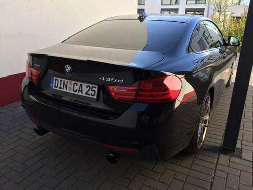

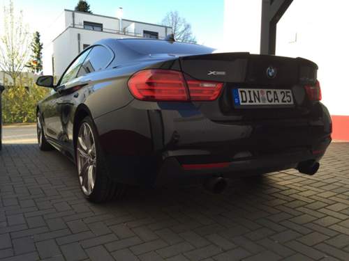

Ich hab direkt geschweisst. Auspuff bei Ebay Kleinanzeigen 100 Euro nagelneu (ich weiss, Glück ;-)),
Diffusor 50 Euro,
völlig unverschämte Halter + Gummis bei BMW für 40 oder so.
Das war's aber auch. Ein Kumpel, der KFZ-Meister ist hat's mit mir geschweisst. War aber tatsächlich etwas fummelig, da die Krümmung anders ist.
Nach ner Stunde mit Pizza und Bier war's dann aber auch erledigt.
Akra-Blenden dran. Fertig!
Img-mt-1378376299265152559-image
Img-mt-7084006157659695402-image
Durchmesser der Akra Blenden?
90 oder 100. morgen mal nachmessen.
Schon gemessen?
