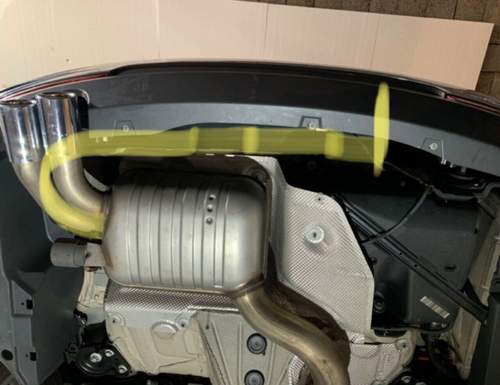

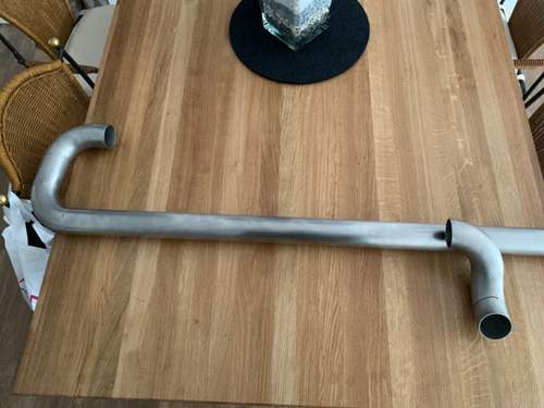

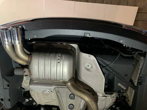

Also. Ich habe folgendes Problem. Ich habe einen F36 mit@Blue Baujahr 2018. Unter meinem Auto befindet sich leider da wo der Esd sitzt ein ad Blue Tank und der erlaubt es mir nicht eine Doppel Flutige Abgasanlage zu verbauen. Jetzt habe ich ein Rohrsystem geschweißt, was ich hinter dem Esd auf die Abgasrohre stecken wollte um saß Abgasrohr auf die rechte Seite zu verlegen.
Ich war grade beim TÜV.
TÜV sagt nein 😠
Weil es für die Rohre ja keine Abe geben würde.
Ich solle warten bis sowas auf dem Markt mit Abe kommt. Ein Rohr Steck System. Dabei habe ich alles schon fertig. Ist doch zum kotzen. Meine Rohre sind aus Va und absolut mega gut geschweist. Ich habe diese mit Formiergas befüllt damit innen auch eine saubere Schweißnaht entsteht etc..
Ich könnte heulen.
Weiß jemand was? 😕

Einfach mal einen anderen TÜV Prüfer suchen. Nach Möglichkeit einen der sich mit Tuning und Umbauten auskennt n
Würde ich mal versuchen, oder evtl. bei einem ansässigen Tuner anfragen wegen TÜV Abnahme.
Der verlangt vielleicht eine kleine "Provision", aber daran sollte sowas nicht scheitern.
Sehr schöne Schweißnähte übrigens, Respekt 😎

Hatte auch schon mit jemand geredet der öfters was eintragen lässt. Der sagte auch ich solle mal zu nem TÜV gehen der öfters Leute aus der tuning scene da hat. Weil wie oft verbauen Leute einen Selbst gebauten Ansaug trackt oder so. Danke schon mal für die Antworten und die Blumen. Wenn ich was weiß erstatte ich natürlich Bericht. 🙂
Also. Mir wurde jetzt von ner Motorsport tuning Schmiede gesagt das dass nicht geht. Warum nicht. Keine Ahnung.
Die hätten Schon mehrere Anfragen gehabt. Kriegt man nicht eingetragen.
Ich weiß nicht ob ich weinen oder kotzen soll.

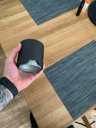

Aber ich will. Und heute sind schon die blenden gekommen weil ich nicht warten konnte 🙁
