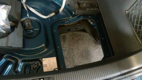

wegen der AGA:
ich hab "vorsichtshalber" den Batteriekasten rausgenommen, und gegen die Golf 6 R Dichtung getauscht, Weil der Platz sonst knapp würde.. es Soll aber wohl auch ohne gehen,
MTM machts zb so 😉

Ja Batteriekasten muss raus nicht dass der noch schmilzt.
Deckel zum verschließen ist vom Golf R dann?

wegen der AGA:
MTM machts zb so 😉

Deckel ist gleich, nur die Dichtung ist vom Golf, ist nur ne Schaumgummidichtung mit nem schaumgummiklotz an einer Stelle, ~25€
