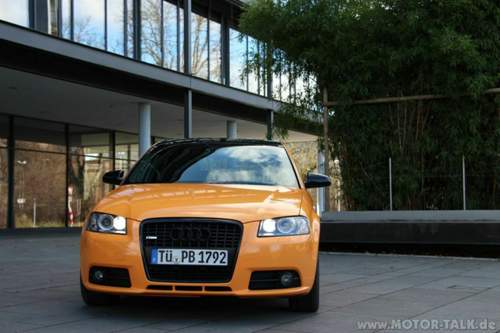

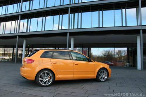

Servus zusammen,
Am Donnerstag machte mich ein Kollege darauf aufmeksam, dass doch die Chromringe hinten gar nicht zum Rest der Orange 😉 passen.
Das wusste ich selbst auch den die schwarzen Ringe hinten standen schon lange auf der to do Liste.
Warum ich das so lange vor mir her schob wusste ich selbst nicht, also habe ich die Ringe kurzerhand bestellt 🙂. Werden dann nächste Woche montiert.
Als ich mich dann im RS3 Forum nach der Demontage der Ringe schlau machte stieß ich auf ein paar schöne Bilder von einigen RS3 mit schwarzen Ringen und schwarzer Typenbezeichnung, das sah schon sehr geil aus.
Darum fragte ich mich, ob ich nicht die immer noch Chrom schimmernden S-Line Logos gegen Schwarz glänzende tauschen solle?!
Würde auf jeden Fall besser passen, denn die Chromendrohe kommen dieses Jahr auch noch weg!
Was sagt Ihr?

ich hab auch kaum noch Chrom dran... in schwarz siehts einfach besser aus bei mir. Wo hast du die schwarzen Ringe für hinten bestellt ? Ich gehe davon aus das man sie mit ner Angelschnur entfernen kann und die neuen dann Aufkleben (natürlich die Klebereste entfernen).
Ja entfernen mit ner Angelschnur/Nylon oder Zahnseide soll auch gehen.
Voher mit Kreppband die Position markieren.
Je nach alter des Fahrzeugs dann nach dem entfernen der Klebereste noch über polieren und die neuen ankleben, alse kein großer Act.

Sonst keiner ne Meinung zum S-line Black 😉
Hm ja, hab ich bestimmt schon mal geschrieben, schwarze Ringe in nem schwarzen Grill sind für mich immer so über. Dann kann man sie auch gleich weg lassen. Hinten schwarz ja, aber vorne...hm. Aber dir muss es ja gefallen nech 😉

Zahnseide geht eher mäßig gut, Angelschnur ist super. Was wirklich hilft, ist mit einem normalen Fön das ganze vorher sauber anwärmen!! Dann sind die Klebereste danach auch viel einfach abzuknubbeln!
Ach ja, und wenn schon, dann auch die S-Line Embleme in schwarz - hab ich auch dran, geht auch super easy!

@Warhound
Ich denke mir ab und an auch, das die Chromringe besser aussehen, aber wenn ich dann wieder die montierten Schwarzen sehe, finde ich die gar nicht so schlecht 😉
Durch den Glanzlack heben die sich auch etwas ab kommt auf den Bildern immer nicht so rüber!
