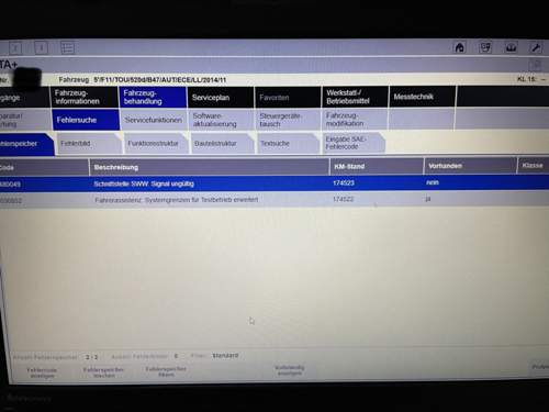

bei meinem F11 LCI ist in letzter Zeit immer wieder die Spurwechselwarnung ausgefallen.
Hab dann den fehlerspeicher ausgelesen. Dabei kam folgende fehlerbeschreibung heraus:
Kommunikationsausfall zwischen Steuergerät PMA und Ultraschallsensor. HC2 nicht bereit. Sensor links Slave.
Hab mir jetzt nen gebrauchten Sensor besorgt, allerdings mit einem älteren Softwarestand.
Das wird auch jetzt im Fehlerprotokoll angemeckert.
Wie bekomm ich den Sensor auf den passenden Softwarestand?
Vielen Dank im Voraus

Hab jetzt mal den Fehler ausgelesen.
Detail
Übersicht
So nachdem ich hier irgendwie nicht vorwärtskomme hab ich mir ein gebrauchtes SSW gekauft, welches genau dieselbe Teilenummer wie mein original verbautes hat.
Muss das jetzt auch neu geflasht werden?
