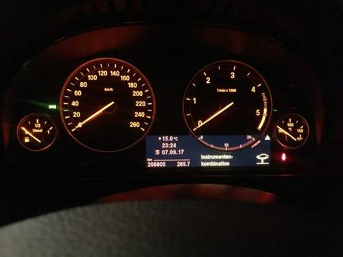

folgender Sachverhalt:
Ich habe versucht bei mir die digitale km/h-Anzeige mittels Carly-App und OBD-Stecker zu kodieren (Ja ich bin mir dessen bewusst, dass da viel schief gehen kann).
Leider ist es in meinem Fall auch so gewesen. Es waren keine Fehler im Fehlerspeicher vermerkt, ein Backup des Steuergerätes habe ich auch erzeugt. Die Kodierung hat mein Kombiinstrument so zerschossen, dass ich nur noch die analoge km/h-Anzeige sehen und den wilden Wechsel zwischen den Fehlermeldungen "Kurvenverhalten eingeschränkt" und "Kombiinstrument ausgefallen" im Cockpit wahrnehmen kann. Die anderen Anzeigen wie: Tankfüllstand, Öltemp. Verbrauch, Reichweite, Umdrehungen/min sind alle ausgefallen und reagieren nicht mehr.
Leider hat auch das Wiederherstellen des Backups nicht funktioniert... Daher meine Frage:
Ist mein Steuergerät jetzt komplett hinüber? Wenn ja, wie lässt sich das reparieren und wie sieht das Prozedere aus?

Wobei Bimmercode und Carly schon zwei verschiedene Paar Schuhe sind. Und wenn die CAFD nicht wieder rein will (so ein Problem hat Carly des öfteren), dann hilft nur der Weg zu einem Codierer (der das in 3 Minuten schafft) oder zu BMW (die das in 3 Stunden schaffen und ca. 150 Euro nehmen).

Nicht verzweifelt sein, Dir hat es nur die CAFD aus dem Kombi geschossen. Die Fehlermeldungen sind dann absolut typisch und normal.
Jeder halbwegs fähige Codierer sollte das mit einem kurzen Lächeln wieder hinbekommen. Jeden Codierer, der das nicht hinbekommt, sollte man kritisch hinterfragen. :)
Scherz beiseite. BMW wird Dir ein Update auf das Auto bügeln damit der Fehler behoben wird. Das dauert halt dort recht lange und kostet. Ein Codierer Deines geringsten Misstrauens sollte das wie gesagt schneller schaffen.
Schade, aus meiner Gegend kommst Du wohl nicht bzw. E-Sys und einen OBD-Stecker (nicht den von Carly, einen mit einem Ethernet-Kabel) hast Du wohl nicht gerade zur Hand?

Komme aus Hamburg.. Habe in der Tat einen Laptop mit OBD/Ethernet-Kabel also RJ45 auf OBD glaube ich. Noch habe ich nichts damit gemacht.
E-Sys habe ich glaube sogar auch. Könnte ich das damit selber beheben?
VG
Ado
Hallo!
Kannst Du und wenn Du möchtest, dann schaue ich Dir via Teamviewer über die Schulter.
CU Oliver

p.s. anbei noch zwei Bilder vom Kombiinstrument

Sehr kompetente Hilfe durch @milk101. Vielen Dank nochmal!
Alles ist wiederhergestellt.
