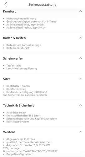

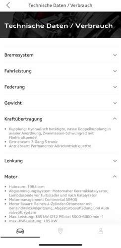

gibt es irgendwo einen Vermerk ob man ein Ultra-Quattro oder einen "echten" Quattro hat ?
Nur rein aus Interesse.
In der MyAudi app steht bei mir (252 PS Benziner, Sportback) unter
Technische Daten -> Kraftübertragung : Antirebsart:
Permanenter Allradantrieb quattro.
Baujahr laut Schein ist 09/17, dachte da gab es nur noch "ultra" quattros?

quattro mit ultra- Technologie ist Modellabhängig!
Lieferbar nur für A5 Sportback/A5 Coupé 2.0 TFSI quattro 252PS und 6Gang Handschaltung.
A5 Sportback/A5 Coupe/A5 Cabriolet 2.0 TFSI quattro 252PS Siebengang S-Tronic und
A5 Coupe 2.0 TDI Quattro 190PS 6Gang Handschaltung erhältlich.
Eigentlich in der Audi App (eingabe FG-Nr) eindeutig sichtbar unter Serienausstattung ob ultra quattro an Bord ist.
Mal sehen ob die neue ultra- Version auch so langlebig ist wie der Ur-quattro?
Immerhin gibt es nun eine zusätzliche Kupplung für Antriebsmomente zur Hinterachse und Momentenübertragung an allen 4 Radern!?
Habe auch den ultra quattro verbaut aber nicht am Verbauch gemerkt.
Vieleicht ist es bei starken Schneefall mal soweit...?
Jedenfalls liegt der A5 wie ein -Brett- und hat eine super Traktion!
Gruß Sunny
Bei meinem 2l steht in der App Permanent
