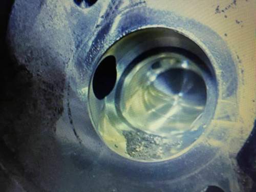

@GtheRacer schrieb am 30. Januar 2021 um 10:22:51 Uhr:
@windelexpress schrieb am 30. Januar 2021 um 07:08:55 Uhr:
Das mit den Additiven ist mir Wurst.
Der bio Anteil ist das, was dem CR schadet.
und Wasser.
Völlig richtig.
Als Resultat sehen wir dann oft zermalmte CR-Hochdruckpumpen und müssen das komplette System ausbauen, von Spänen spülen und revidieren. Im besseren Fall...
Wer gut schmiert, der gut fährt.
So was meinst Du?
CR Pumpe Q5
CR Pumpe Q5 1

@windelexpress schrieb am 30. Januar 2021 um 12:15:24 Uhr:
und Wasser.
Völlig richtig.
So was meinst Du?
ja, z.B.
... aber nein, du hast in Wahrheit das Bild des einzigen Falles auf der Nord-Halbkugel gefunden! 😉
Das würden uns die Bio Befürworter gern weiß machen.
