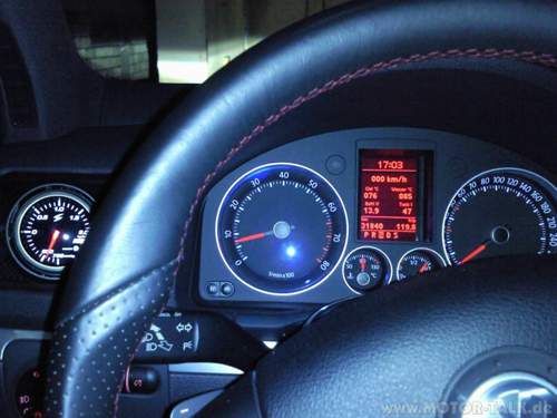

mein Golf V GTI hatte ebenfalls keine Anzeige für die Öltemperatur.
Für ihn gab es aber ein feines Modul, die E-MFA von Kufatec.
Mit diesem Modul konntest du dann in der originalen MFA+ verschiedene Daten ablesen, eine wirklich feine Sache.
Wäre schön, wenn es das auch für den Polo geben würde.
Hier mal ein Foto davon.
Gruß, rubbel 2
