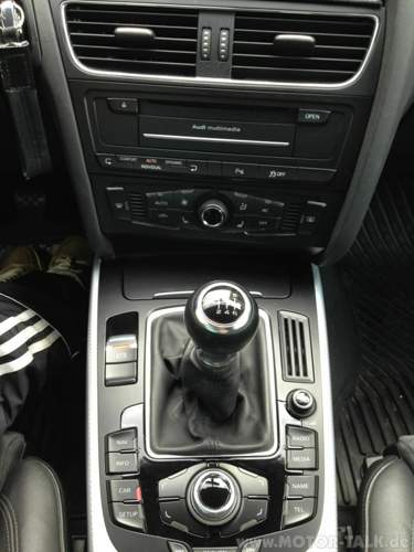

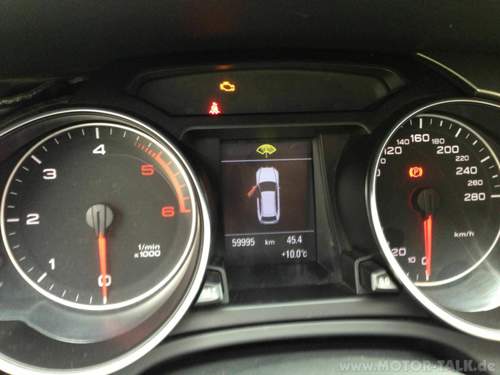

Ich habe mein MMI 2G auf MMI3G+ umgerüstet, nun stellt sich mir folgendes Problem.
Nach wechsel des Gateways sind in der Steuergeräten zwar alle Codierungen vorhanden aber nicht aktiv.Z:B: Anzeige der Bedienung Klima im MMI Display,Nebelscheinwerfer als Kurvenlicht usw.
Ich habe die Verbauliste im neuen Steuergerät aktualisiert und trozdem nichts.
Kann ich eventuell mein altes STG bei Kuftec flashen lassen und dann weiter nutzen.

er hat ein Uralt-Klimastg mit SW-Stand 0093 - ab 0140 (Teilenr mit Doppelindex) kann man auf MMI3G codieren...(also schon ab MJ09)

Dein Klimasteuergerät unterstützt kein MMI3G, deshalb keine Klima-Anzeigen!
Die anderen von dir beschriebenen Sachen werden im 09er codiert...Byte 4 ist falsch codiert. Probier' mal $48

Codierung: 2600D0950114AF211709000300005D5D4F9C03C800010141000000
ersetze durch:
Codierung: 2600D0954814AF211709000300005D5D4F9C03C800010141000000
dann dürfte zumindest das Abbiegelicht funktionieren...

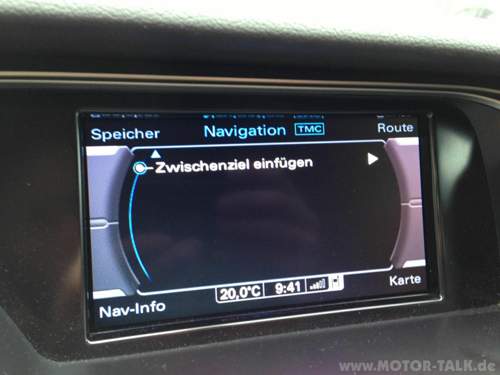

Habe nun auch den Umbau von 2G High auf 3G mit HDD Navi gemacht. Kompo wurde angelernt.
Soweit läuft es, bis auf die Klimaanzeige und die Beifahrersitzverstellung im MMI.
ZE/BCM, GW und Klima haben im Rahmen des Umbaus die aktuelle SW (8K0 907 063 J + 8T0 907 468 AH + 8T1 820 043 AC) bekommen.
Das Sitz STG Beifahrer (06) hat die 8T0 959 760 B, muss ich morgen noch prüfen, was es da evtl. Neueres gibt.
Kann mir jemand zur Codierung nach dem 3G Umbau noch weitere Tipps geben?

Hast du die Codierung im Klimastg angepasst? Byte 1, Bit 4 wenn ich mich recht erinnere (ist in der neuesten VCDS Version mittlerweile dokumentiert), dann müsste die Klimaanzeige eigentlich funktionieren...

Danke Spuerer, das wars dann auch. Nach setzen des Byte1-Bit4 (steht nun auch im VCDS Ver. 12.12.2 drin!) hat es direkt geklappt. Auch die Sitzeinstellung läuft nach der richtigen Einstellung im "carmenu". Hier muss ich mich nur noch etwas mit den einzelnen Einstellungen vertraut machen. Welche Anzeigeoptionen sich hinter den einzelnen Ziffern verbergen. Mit / ohne Zündung sichtbar etc.
@ Andy: Der Suffix "AH" steht für die SW 0181 im Klima-STG. Hatte übrigens alle STG´s selber auf den aktuellen Stand gebracht und alle Umbauten, außer Komposchutz anlernen, selbst erledigt. Den Rest der Geschichte kennst du ja aus meiner PN ;-)
