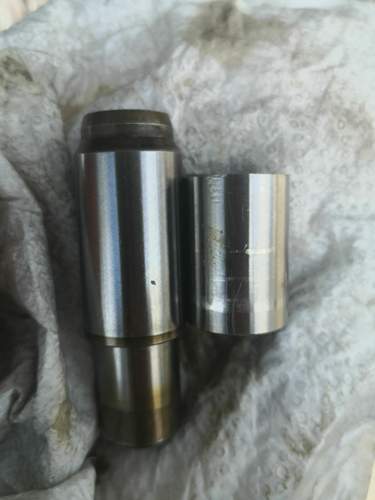

@a3Autofahrer schrieb am 30. Mai 2020 um 14:52:22 Uhr:
Was haste da genau gemacht? Ist das haltbar?
Klar es ist ein original druckzilinder bei dem die untere Seite geschnittene worden ist 5mm plus eine 3mm hals.
Der neue druckzilinder wird aus dem Spanner rausgeholt und das geschnitten Teil eingesetzt, danach wird der Originalen druckzilinder rein gelegt und zugedrükt.
Natürlich mus die Halterung stifte (der teil was dem zilinder gedrückt helt bis zum Einbau) bißchen gerendert werden da 5mm mer sind um dem Spanner einbauen zu können.
Es passt perfekt drauf und die Öffnung für den Oll ist perfekt frei...
Ich weiß es ist nicht okay aber in meinem Fall war es die einzige Lösung das die Kette nicht mehr springt da die zu lang geworden ist und die ohne ein komplett ausbau der Motor nicht austauschen möglich ist.
Das hetten die aus dem Werk eigentlich so bauen müssen da meine Meinung nach die zilinder will zu will lauf Platz haben... Deswegen so viele Probleme mit der Seite...

Wie gesagt das Video mit geänderter Druckzylinder im kettenspanner.
Das ist der Teil der geschnitten wurde um dem einfahren zu begrenzen neben ein anderes original druckzilinder .
Img-20200530
Vw vr6
KettenSpanner unten mit rast Nasen.
Der kann nicht zurück
Ist das jetzt gut oder schlecht? Ich denke für den Anfang eine Abhilfe gegen "Springen" aber wenn sich die Kette längt und durch diesen kleinen Trick nicht mehr springen kann wird sie evtl. ohne Vorwarnung reissen?
So hörte man vorher wenigstens das "Rasseln" und wusste, dass Handlungsbedarf angesagt war...
Ja denke ich auch
Meine iss ja beim ersten schaden gerissen bevor sie geklappert hat.
Richtig doof
Das ist auch nur eine Provisorium.
Es darf natürlich nicht so für die nexte 30tkm bleiben.
Es sol nur dass Auto wider zum laufen bringen um Kosten zu sparen bis ich einen Platz finden wo ich alles gut erledigen kann.
Oder jemanden...
Die Kosten fur ein Profesionel Austausch sind bei circa 6000€!
Also ich bin nicht damit einverstanden so viel zu zahlen wenn das Auto vor 5 Jahren genau 6000€ gekostet hat...
