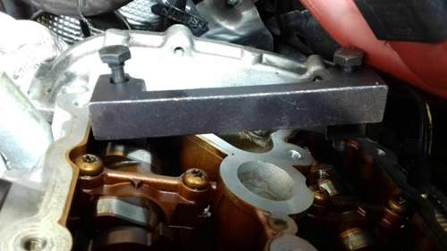

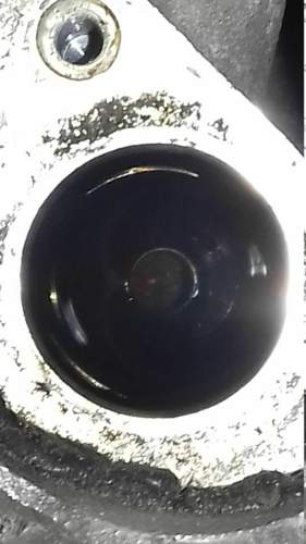

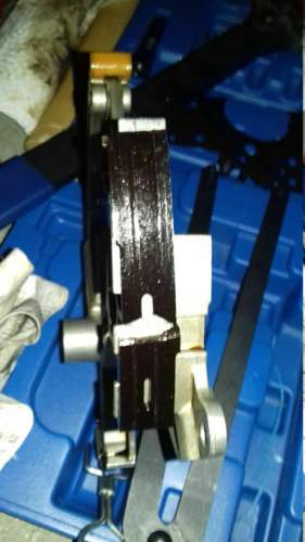

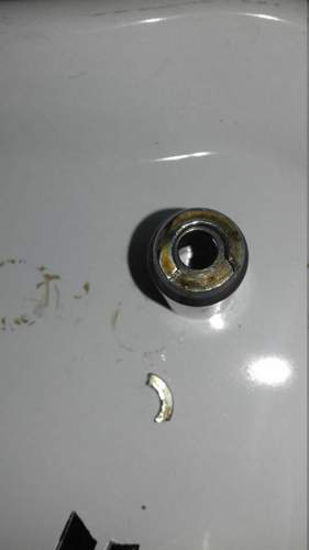

Wie in Bilder erkennbar hat sich meine Nockenwellen/Steuerkette verstellt.
Mann findet echt schwer Infos zum Einstellung oder Austausch der Kettenspanner im Netz.
Da ich kein angst von ein Motor hab, hab ich mich entschieden dem auseinander zu nehmen.
Zum Auto:
- seit 2 Jahren in mein Besitz schon am Anfang gab es Probleme mit der Kettenspanner, die aber in eine Werkstatt erneuert worden ist …
- Aales ging gut für circa 1 Jahr.
- dann hat es wieder angefangen Geräusche zu machen …
- am 10.06 dann nach dem Starten horte er sich wie ein PorschBoxter 🙂)) beim Gas geben.
- jetzt nach lange suche im Netz hab ich mir das notwendige Werkzeug bestellt.
- alles gut bis ich alles aufgemacht hab.
Wie kann, ich genau wiesen, ob mein Motor auf OT ist, ohne dem Komplet auszubauen?
Der Bank 1 ist meines Wissens nach da wo der erste Zylinder sich befindet, in mein fahl Beifahrerseite.
Die Fehler Diagnose sagt das, der verstellt wäre, ist es auch aber mir macht es stutzig da die Position wie der sich verstellt hat, nicht logisch ist. Fehlerkode P0341
Normalerweise wenn der übersprungen ist, musste doch Bank 1 zurück geblieben sein und nicht wie in mein Fall nach vorne ...
Ich werde die Tage weite schrauben und hoffentlich finde ich mehr raus ...
Da es eine Automatik ist, kann man dem nur mit gedrehte schlüssel auf Kontakt und gedruckte Bremspedale drehen ...
Ich muss nur irgendwie sicher werden wann, der auf OT ist damit ich genau weis jetzt welche wirklich gesprungen ist...
Fuhr jede Hilfe bin ich sehr dankbar.

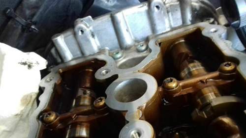

Zurzeit ist es so aus:
nach dem ich die Zündkerzen raus gebaut hab sind Zylinder 2 und 4 sind gleichmäßig oben ...
Bank 2 Fahrer Seite

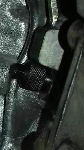

Steuerzeiten einstellen OT ist Fahrerseite an der Seite Mitte Motor kommt man von unten schlecht dran, muss man echt kleine Hände haben,Schraube raus Stift rein
Getriebe muß raus oder der komplette Motor.

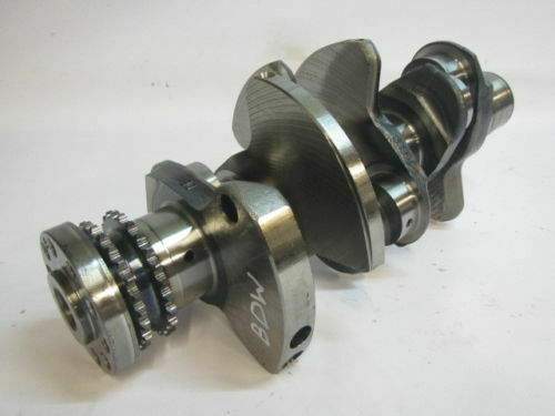

Ist das der OT Punkt dem ich spuren und einstellen soll ?

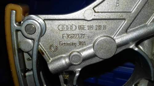

Das in Bild ist eine AUDI A6 4F2 4F5 C6 2,4l 2,4 L V6 130KW 177PS BDW Kurbelwelle.
Ich tue noch ein bisschen studieren bevor ich weiter mach 🙂)
Kurbelwelle-a6-bdw
Kurbelwelle-a6-bdw-2

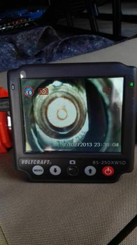

Genauer kann ich erst sehen wen ich die schon mal raus hab, dan kann ich mit einem Teleskop Kamera dem ihnen Bereich eventuell noch inspizieren.
Das wird sich noch zeigen, bin noch nicht so weit.

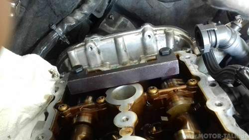

Au weia, ich bin mir nicht sicher ob du weißt worauf du dich einlässt?!
Ich habe bei meinem 3.0 TFSI an der linken (Fahrerseite) Bank den Spanner schon gewechselt und kann dir sagen das du ohne das Spezialwerkzeug um die Nockenwellen und die Kurbelwelle zu fixieren keine Chance hast!
Um den Spanner zu wechseln müssen beide Zahnräder der Nockenwellen runter sonst kommst du mit dem Spanner nicht raus. Die Kette kannst du ohne ausbau des Getriebes auch nicht wechseln.
Das Werkzeug ist auf den Bildern im Hintergrund zu sehen.

Ja ist mir schon alles klar, das Werkzeug habe ich auch kein Thema.

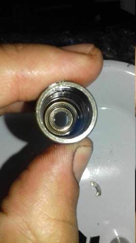

Und ja ich mochte wie schon gesagt nur die kleine ketten links / rechts austauschen mit Spanner inklusive.
In zwischen bin ich auch ein bisschen weiter gekommen, hab halt nicht viel zeit, ich mach so wie ich halt dazu komm ...

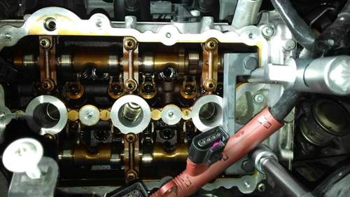

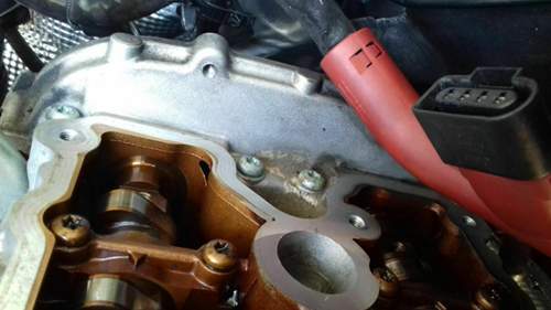

Kurbelwelle ist jetzt auf OT und fixiert - Bilder unten ...
Bank 2 ist OK fixiert - Bild...
Es ist tatsächlich der Bank 1, der gesprungen ist nach vorne 🙁 sicher Bilder.
Wie es dazu Kamm ist mir halt ein Rätsel ... für mich unlogisch ... egal.
