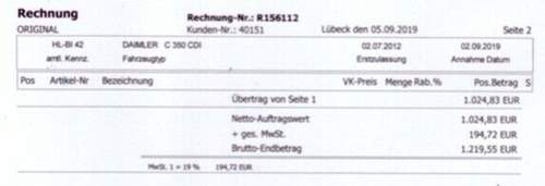

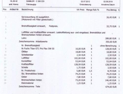

Hast du die Auflistung was wie viel gekostet hat?
Danke
Ich kenne die kombinierte Konstruktion Scheibe+Trommel, mir ist nur grad nicht geläufig, ob das beim W204 auch so ist, oder ob die Feststellbremse direkt auf die Scheibe wirkt.
Die Rechnung hänge ich mal an.
ja es ist so beim w204 darum auch die Frage 😉 und bei dir wurde die nicht gewechselt.
Dann war der Kram wohl noch gut, ich brems damit auch selten während der Fahrt 😉
Der Kram ist meistens vergammelt und dann kommen auch bald die Schleifgeräusche an der Hinterbremse, die einen unheimlich freuen, weil man dann nochmal ran darf....
Ist die hintere Bremsscheibe denn getrennt von der Trommel montiert?
Ich war bisher davon ausgegangen das ist ein Teil, und wenn das gammelig gewesen wäre, wäre die Werkstatt schon tätig geworden.
Nein das ist ein Stück aber cdfcool meint die backen und nicht die Trommel. Für mich eigentlich unbegreiflich wieso man das nicht mitweckselt. Die Teile sind ja nicht teuer
Hm, da frag ich wohl nochmal nach. Ich war grundsätzlich sehr zufrieden mit der Werkstatt, aber sich so den Folgeauftrag zu sichern ist nicht ganz in meinem Sinne.

nur die gesamten "Filter" ca. 300€+MwSt. erschreckt doch bei der geposteten Rechnung von "Funkminister". Puh!
