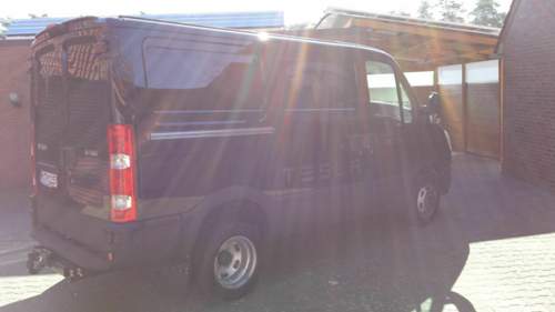

Hallo
Auch wenn das jetzt wieder negativ aufgenommen wird, ich spiele hier ja immer mit offenen Karten.
Die ersten Tesla hatten ja möglicherweise ein Problem mit dem Akku, wo es zu Kontaktproblemen kommen konnte.
Mein Wagen hat gestern angezeigt, das meine Leistung reduziert wurde und ich den Service kontaktieren soll.
Bei dem Telefonat wurde mir erklärt, das der Wagen den Akku ständig prüft und einen möglichen Kontaktorfehler diagnostiziert hat.
Am Auto hörte man zeitweise ein Klick-Klack in schneller Reihenfolge was ich so noch nie gehört hatte.
Das ist laut Aussage der Hotline der Selbstversuch des Wagens gewesen, den Fehler zu beheben.
Sie würden den Wagen gerne abholen und überprüfen, damit der Wagen keinen nimmt.
Also wurde er gestern Nachmittag abgeholt.
Der Wagen ist jetzt in Düsseldorf und wird überprüft.
Wenn alles normal läuft, soll ich ihn morgen zurück bekommen.
Ich habe, weil es so kurzfristig ist keinen Tesla als Leihwagen bekommen, sondern einen Mazda 6.
Dabei habe ich erst mal erfahren, wie sehr man vom Tesla verwöhnt wird.
Obwohl der Mazda 1,5x so viel Nennleistung hat (108kW zu 69kw) fühlt sich alles wie in Zeitlupe an.
Ich habe auch nie etwas gegen Schalten gehabt, aber jetzt merkt man, wie unnötig/überflüssig das ist.
Denn trotz schalten kam der Wagen kaum von der Stelle (überspitzt gesprochen)
Auch die vielen Knöpfe gefallen mir überhaupt nicht mehr.
Ich freue mich, wenn ich meinen Wagen zurück habe.
PS: Auch habe ich von Tesla eine handgeschriebene Weihnachtskarte bekommen. Nette Geste.
