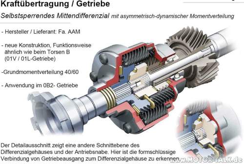

Anbei die Schnittzeichnungen des Torsen B und des Torsen C welche am Anfang der B8 Plattform verbaut wurden. Vom Kronenrad hab ich leider keine.
lg
*edit* es ist sicher richtig das das TYB B im B8 überarbeitet wurde wegen der Grundmomentverteilung aber im Prinzip ist und bleibt es ein TYB B was auch schön an den "rädern" zu erkennen ist im gegensatz um angehängten TYP C

Danke für die Bilder! Wirklich interessant, wenn es wahr ist. Hast du auch Quelle?
Danke.
MfG,
Rudi
Das ist der Original Screenshot aus den Audi Schulungsunterlagen zur Modelleinführung.

Meines Wissens war das Torsen-A 50:50. Torsen-B und Torsen-C haben die asymmetrische Momentverteilung, wobei das Torsen-B einen (noch) geringeren Sperrwert hat als das Torsen-C. Verbaut werden B und C mW. in Abhängigkeit von Motor und Getriebe. Der 3.0 TDI müsste das Torsen-B haben. Der geringe Sperrwert ist der Grund für den Thread mit der Tiefgaragenausfahrt und den Ausschnitt aus deinem Video, wo er es nicht schafft genügend Kraft auf die Vorderachse zu übertragen. Rückwärts dürfte sich die Problematik verschärfen.

Nein, der 3.0 TDI hat Torsen Typ C.
Torsen C (Hersteller / Lieferant: Fa. JTEKT):
- Manualgetriebe 0B4 (ML451-6Q) - 4.2 FSI, 3.0 TDI
- Automatikgetriebe 0B6 (AL651-6Q) - 3.2 FSI, 4.2 FSI, 3.0 TDI
Torsen B (Hersteller / Lieferant: Fa. AAM):
- Manualgetriebe 0B2 (ML311-6Q) - 2.0 TFSI, 3.2 FSI,

Also 7-Gang S-Tronic scheint Torsen B zu haben. Siehe Bilder...
7-Gang S-Tronic:
Bezeichnung: 0B5 (DL501-7Q)
Entwicklung: Audi AG
Hersteller: VW Kassel
Handschalter weiss ich nicht, aber ich gehe davon aus, dass da die stärkere Variante 0B4 eingesetzt wird und deswegen sollte da Torsen C eingebaut werden...
